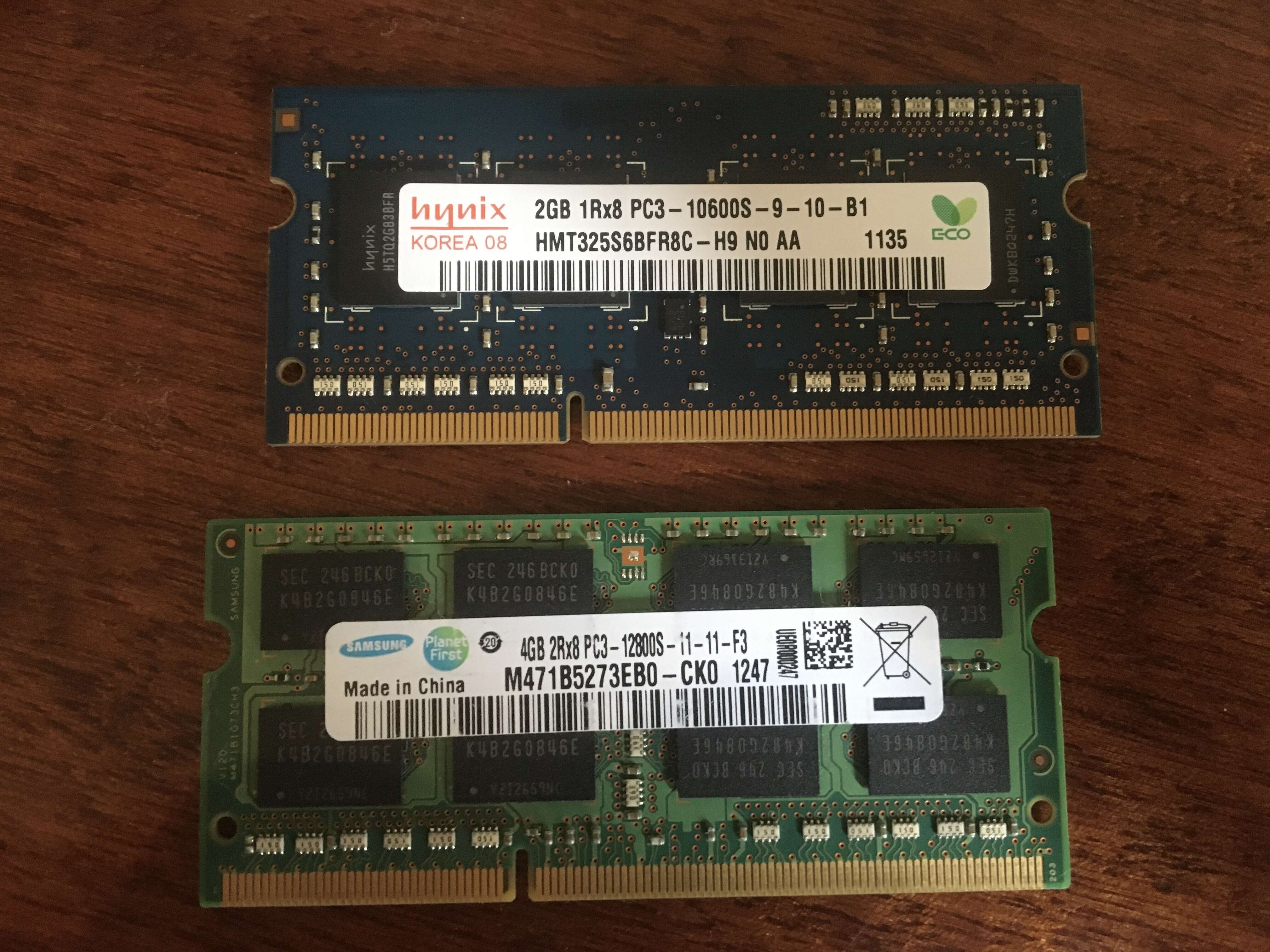

Здравствуйте, подскажите пожалуйста, действительно ли в данном моноблоке используется память с пониженным напряжением (1,35V)? Такая планка обозначается на этикетке как: PC3L. У меня есть данный моноблок Lenovo c 320, однако на этикетке родной оперативной памяти стоит обозначение: PC3, без буквы L, то есть стандартное напряжение (1,5V). Дело в том, что я решил увеличить объем оперативной памяти на этом моноблоке, после того как я установил дополнительную планку памяти Samsung на 4Gb(фото прилагаю, планка снизу на фото, сверху родная hynix 2Gb), так вот после установки дополнительной памяти, моноблок ушел в циклическую перезагрузку, мигает кнопка включения, вентилятор делает несколько оборотов и выключается, даже не высвечивается логотип Lenovo, потом все по новой и так бесконечно, чистка контактов и сброс биос путем отключения батарейки не помогают. Помогите советом пожалуйста, если можете. Спасибо!

Приобретите рекомендованный производителем модуль. Обычно если используется всего один модуль BIOS компьютера сам определяет напряжение питания памяти. Модуль памяти с напряжением 1,5V можно использовать, если есть возможность выбрать напряжение питания ОЗУ вручную в BIOS'е. В Вашем случае нужно использовать Kingston модуль с индексом L.

Спасибо за ответ, только дело в том, что теперь моноблок не включается, даже с одной родной планкой оперативной памяти, происходит циклическая перезагрузка, будьте так добры, подскажите как можно решить эту проблему, я пробовал чистить контакты, сбрасывать биос батарейкой и перемычкой, это не помогло.

Сначала следует выяснить аппаратная это проблема или глюканул загрузчик операционки. Попробуйте зайти в настройки BIOS. Если этого сделать не получится, то меняйте модуль памяти на новый. Если же в BIOS'е всё статично и из его настроек перезагрузки нет, то восстанавливайте загрузчик операционной системы.

В биос зайти не получается, экран моргает на долю секунды и сразу гаснет, я пробовал вставлять эти планки памяти в другой ноутбук, планки рабочие.
