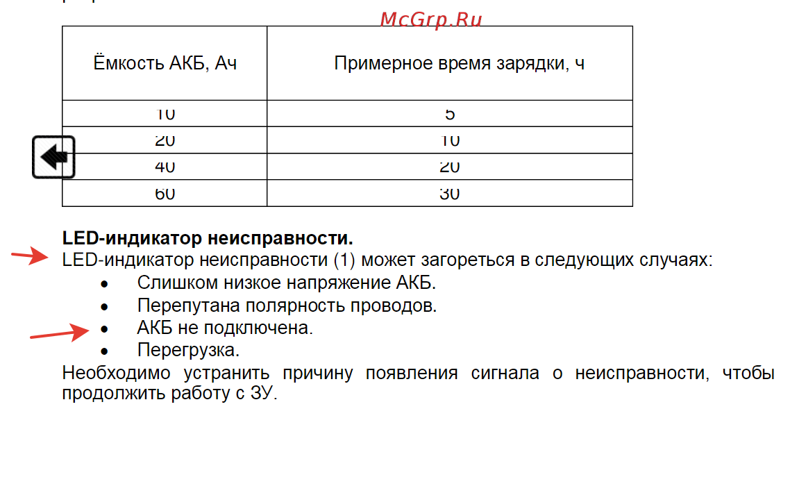

Добрый день. Подскажите, пожалуйста, Wester cd 2000 - при включении горит лампочка неисправность. Просто включаю устройство, ничего на зарядку не ставлю, сразу загорается лампочка "Неисправность". Что это может быть такое? Все провода в порядке, нигде ничего не передавленно или надломленно, само устройство тоже в полном порядке. Да и вообще хранилось в коробочке и не могло с ним что-то произойти физически.
Ответы 3
Гуру, Ответы: 131233, Оценили: 12615 раз
Индикатор (неисправность ) будет гореть даже если Батарея для зарядки не подключена https://mcgrp.ru/files/viewer/369965/7

См инструкцию по эксплуатации, возможно это заводской брак
