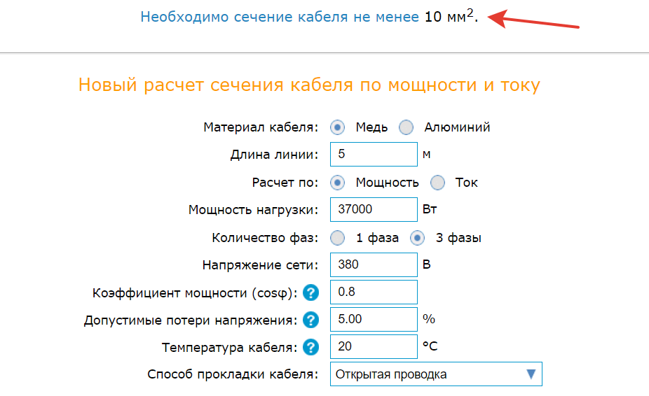

Рекомендуемый кабель для подключения хлебопечи Восход муссон ротор55. |
Мощность вашей хлебопечки 37 квт(37000 вт) подключение 380 в, https://mcgrp.ru/manual/voshod/musson-rotor-55-02#d сечение меди жил кабеля не менее 10 мм\квадрате , марку и длину определяется на месте все зависит от финансовых возможностей ![]() |
