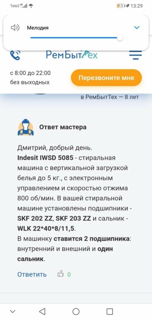

Рекомендую для точности чтобы не заказать не тот подшипник разобрать (распилить бак) и змерять подшипники или посмотреть на обойму должны сохранится номера подшипника, марка машины не столько распространена и поиск затруднен, информация в интернете может быть искажена и можно купить не то что нужно
Kiril, Подгорица
спасибо. так и поступлю ))
