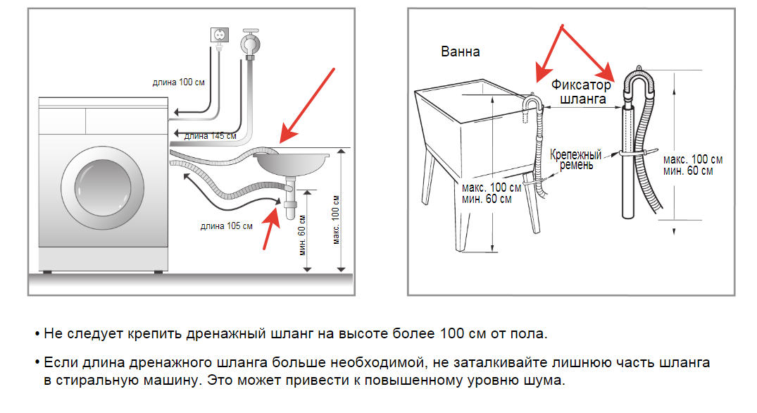

Я включаю машинку, выбираю режим, а он на сливе стоит и не стирает и вода не набирается, гудит. Как сливает будто воду?
Какие индикаторы при этом мигают, проверьте установку шланга слива воды, конец шланга должен быть на уровне 60--100 см от уровня пола иначе будет происходить самослив
