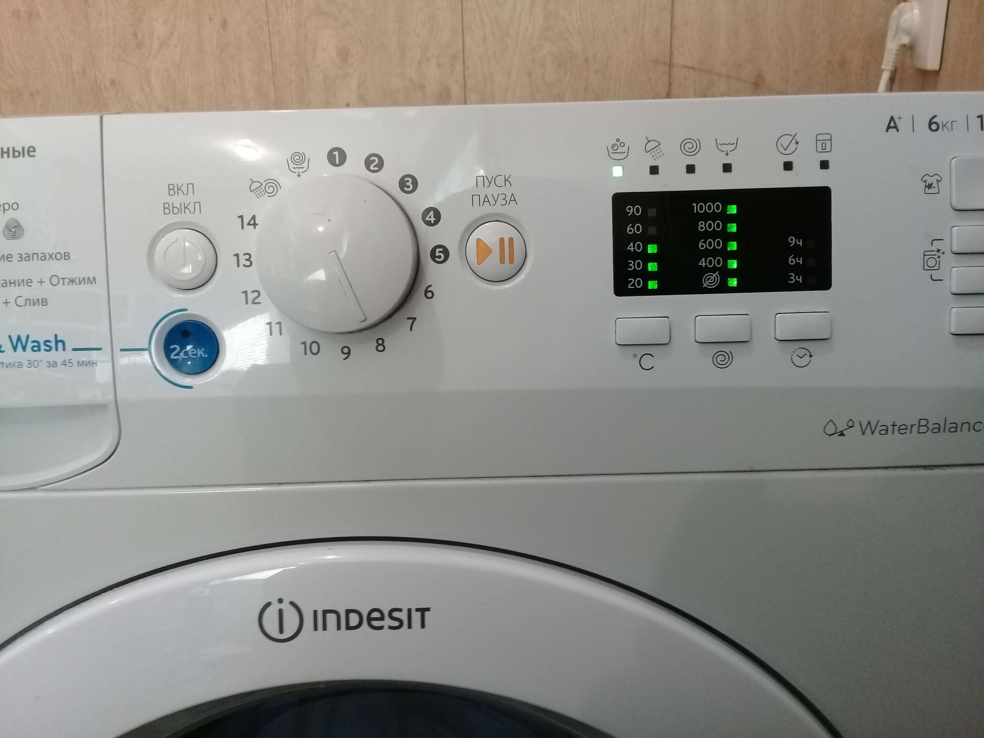

что за ошибка? Indesit bwsa 61051
Мигает что за ошибка?
Indesit bwsa 61051
Вопрос 208753
Дима, Краснодар
Indesit bwsa 61051 Мигает.
Что за ошибка?
Ответы 6
Гуру, Ответы: 131233, Оценили: 12621 раз
Проверьте напряжение в сети, перезагрузите отключив из розетки на 20 минут, похоже на ошибку F01--неисправность мотора, попала влага или К\З обмоток мотора
Дима, Краснодар
Ученик, Ответы: 15, Оценили: 4 раз
Тут можно только предположить перегруз барабана по весу хотя стоит 8 программа это 6 кг, проверьте подачу воды в машину, по Индезитам именно по вашей модели нет расшифровки неисправности по миганию ламп, нужно проверять двигатель(щетки) обмотки двигателя и Тен на утечку на корпус(звонить тестером ), всему виной сырость, ремень привода и тахометр может давать такую проблему, может быть замок люка (плохой контакт) прижмите сильнее или повторно откройте и закройте дверцу, осмотрите отверстие куда входит защелка возможно попадание ниток мусора, из за этого не будет контакта
Дима, Краснодар
Доброе утро Сергей, у меня не подаётся питание на второй клапан подачи воды с блока управления, можете что нибудь подсказать или посоветовать?
2 0
Смотреть проводку клапану и симистор на плате(его исправность) включения клапана, проблема может быть на плате, без специальных знаний электроники можете наломать дров
Дима, Краснодар
2 0
Спасибо за подсказку, заменил семистр acs108 начала работать
