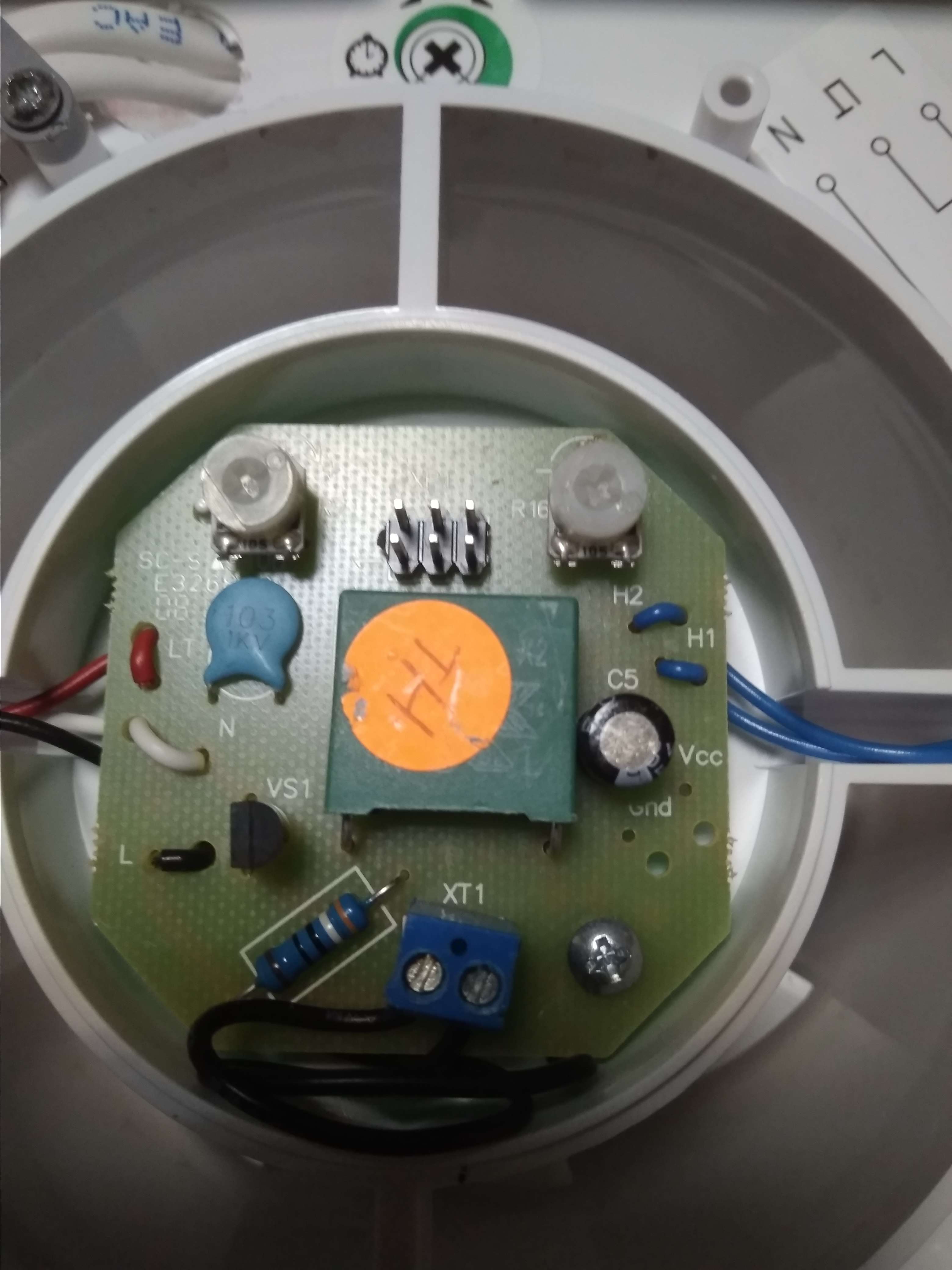

Доброго времени суток. Установил в ванной такой вентилятор с датчиком влажности, настроил - всё работало три дня. Теперь замер. При включении лампочка загорается, а вентилятор стоит. Подтоткнёшь лопости - начинает крутить. Может кто знает, в чём дело?

Дело в моторчике. Нужно перематывать подгоревшую обмотку. Лучше заменить.

так ведь новый совсем . попробую вернуть .
Равиль 6 лет назад
Если не сможете разобрать посмотреть , лучше поменяйте.

На фотке деталька прямоугольная, зелёная, с жёлтой блямбой. Похож на конденсатор неполярный. Малой ёмкости. Может быть от 330 нанофарад до 1 микрофарады. Я бы проверил сначала его. Потеря ёмкости, потеря мощности. Для старта не хватает. Не каждый тестер может мерить конденсаторы. Надо который может. В режиме омметра, как проверялись электролитические кондюки, тут не получится. Очень маленькая ёмкость у него изначально. Ну это так, если есть тяга к прекрасному :) Если гарантия, чего уж тут изобретать.
