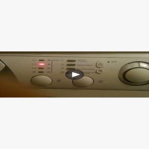

Здравствуйте! Подскажите, в чём проблема. После включения загорается индикатор отложенного старта на 4 часа, дверь блокируется, а дальше ничего не происходит, вода не заливается, стирка не начинается. Отключал от сети на несколько часов - не помогло.

По моему постоянное свечение этого индикатора означает режим стирки, мигающий-отложенного старта. Думаю у вас перекрыт кран подачи воды или забит шланг в месте присоединения к машине :)

Ну как? Получилось? Сегодня с утра жена стирает. При запуске с/м, последовательно:
а) на пару секунд загораются все индикаторы, затем гаснут
б) через секунду-две включается и горит твой индикатор "отложенного старта" :)
в) еще через пару секунд открывается клапан подачи воды и начинается наполнение машины. Индикатор не гаснет и означает процесс стирки. У тебя вода в машину не течет! Это причина того, что "ничего не происходит". Повторяюсь: подай через шланг в с/м воду и начнется стирка ;)

Виктор 6 лет назад
Сюда видео не вставляется :( Для этого случая нормальный запуск стирки на AVSL-80: https://youtu.be/LQ19oIIaiFw

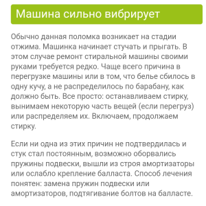

Вопрос не много не по теме, последние несколько лет см стало сильно "прыгать" во время работы, могла упрыгать на полметра, как лечить эту проблему? Замена амортизаторов поможет?

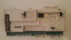

Всем добра! Наконец то появилось свободное время чтоб возобновить ремонт см, проверил впускной клапан и датчик уровня воды, с ними всё в порядке. Снял для визуального осмотра блок управления (не знаю как он правильно называется). Может кто нибудь подсказать как его более точно можно проверить?

Младший специалист, Ответы: 20, Оценили: 8 раз
Ariston AVSL 80
блок управления
Виктор, Пермь
Специалист, Ответы: 30, Оценили: 38 раз
Привет земляк! :) Проверить плату можешь визуальным осмотром. Сними пластмассу, внимательно осмотри плату, может увидишь вздувшийся кондёр, пробитый диод или что-то из этой кухни. Если что-то найдешь - выпаиваешь, проверяешь мультиком, меняешь. Это самое простое, что можно еще самому сделать. Если в этом не силен подключай знакомого электронщика.
.если результат нулевой, звони в сервисный центр узнавай стоимость ремонта, неси плату в ремонт

Привет! Вздутий не обнаружил, но в двух местах на плате и на крышке чёрная копоть. Можеш порекомендовать сервисный центр?

Это тебе цена б/у модуля. Цену б/у иправногоисмодуля теперь знаешь. Ремонт платы думаю не должен стоить дороже 500руб. Я однажды отдавал плату в ремонт лет 10назад, где-то на Бебеля. По деньгам просто договорились, я ему отдал неисправную, он мне рабочую. Но это так давно было! Если бы сегодня это случилось-отдал бы за эти деньги парням знакомым-электронщикам починить )
Виктор, Пермь
Плату аккуратно протри ваткой, со спиртом/одеколоном - чтобы видно было, посмотри, может дорожка какая перегорела. Протри и внимательно просмотри с лупой "подкопчённые" элементы на плате

Всем добра! Наконец то машинка зароботала. Плату управления проверил спец сказал что она в порядке, отдал мне обратно и в придачу дал датчик уровня воды, так он вроде называется круглый такой с правой стороны установлен. В итоге после установки платы и замены датчика машинка зароботала. Теперь осталось устранить её прыгучесть - пружины целые, балласт закреплён хорошо, значит нужно заменить аммортизаторы но вот их замена лично у меня вызывает сомнения т.к. их аммортизаторами трудно назвать скорее направляющие и раз они целые то толку от замены не будет, может нужно смазать их? тогда чем ведешкой или маслом моторным?
Гуру, Ответы: 129182, Оценили: 12528 раз
Если неисправны амортизаторы машина начинает стучать при отжиме но не прыгать
Сергей, Екатеринбург
она стучит и от этого начинает сильно шататься и сдвигается с места
