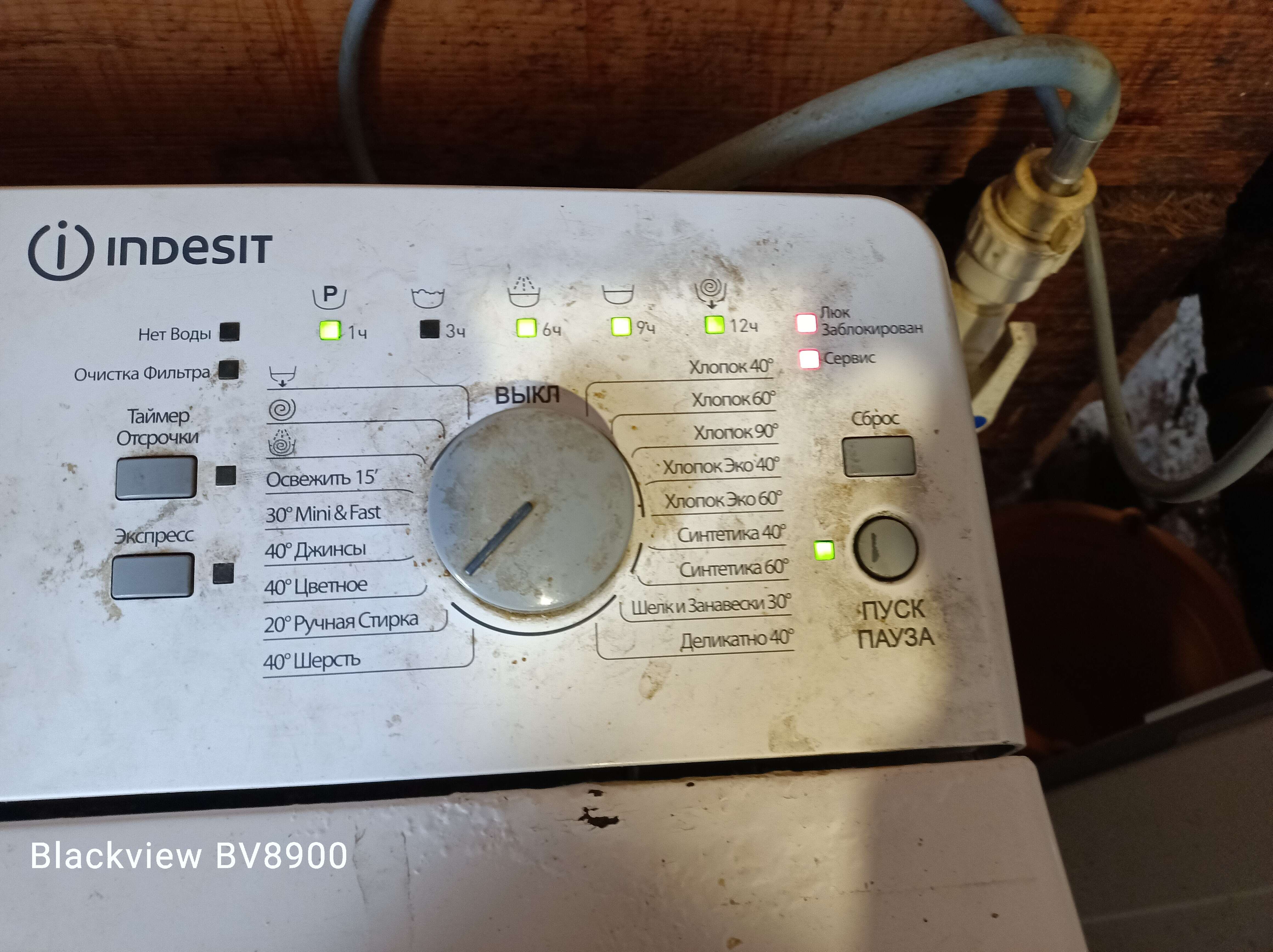

Горит индикатор "Сервис". Можно как-то самостоятельно разобраться или надо немедленно волочить машину в сервис?

Поподробней что не работает и на какой стадии стирки произошла остановка?

Смотрите набор воды, фильтр шланг, давление в водопроводе. Если подключение через АКВАСТОП тогда возможна протечка в поддон

Перестала работать почти на начальной стадии стирки. Крутит но когда должен идти набор воды как то тихо шумит и загорается индикатор сервис. Шланги простые. Фильтр чистый

Там клапана на входе, насос на слив воды, клапан откроется при минимальном давлении воды на подаче, см (фильтр сетка) внутри патрубка куда накручивается гайка шланга подачи воды, ее почистить достать ее пасатижами, проверить наличие воды и давление

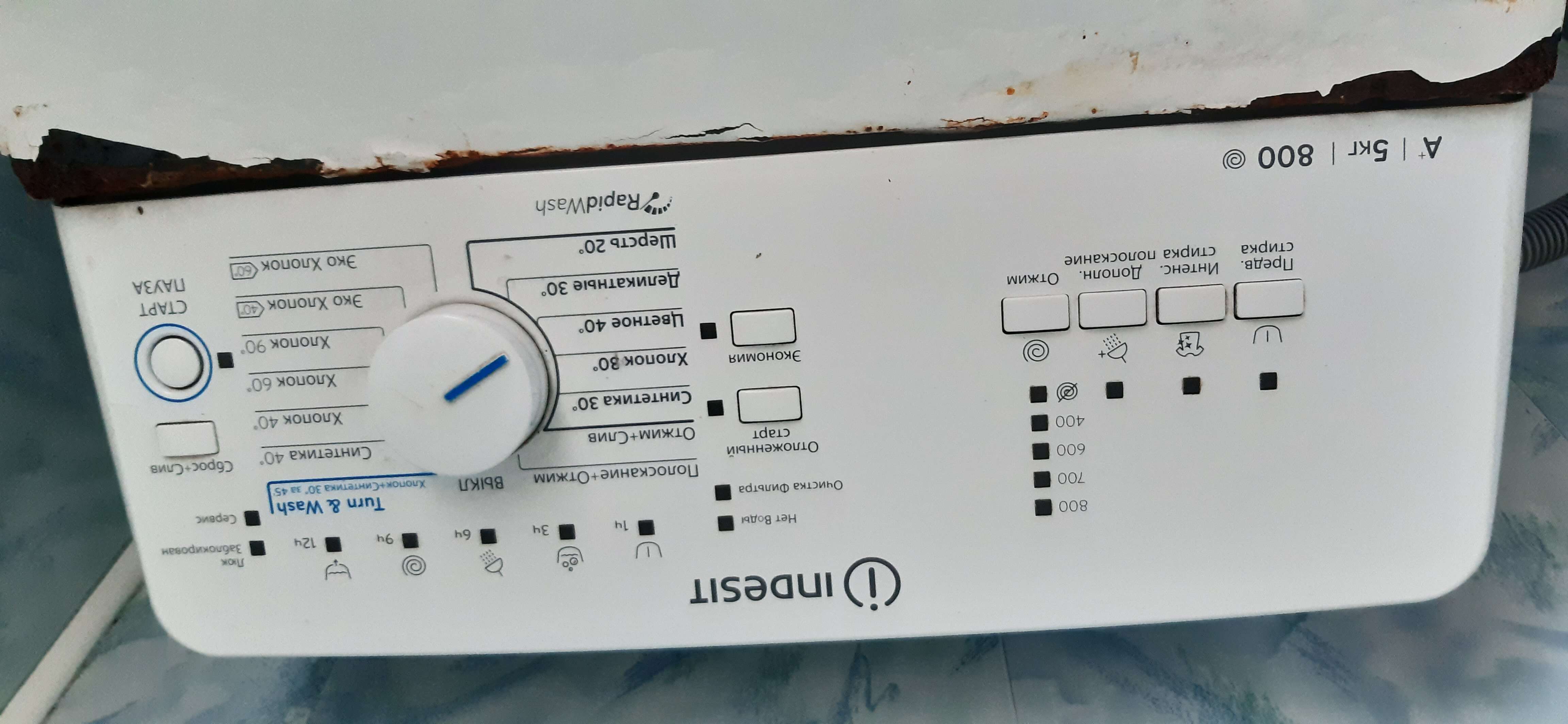

люк, загорается сервис.сетки промыли ,барабан крутиться .
