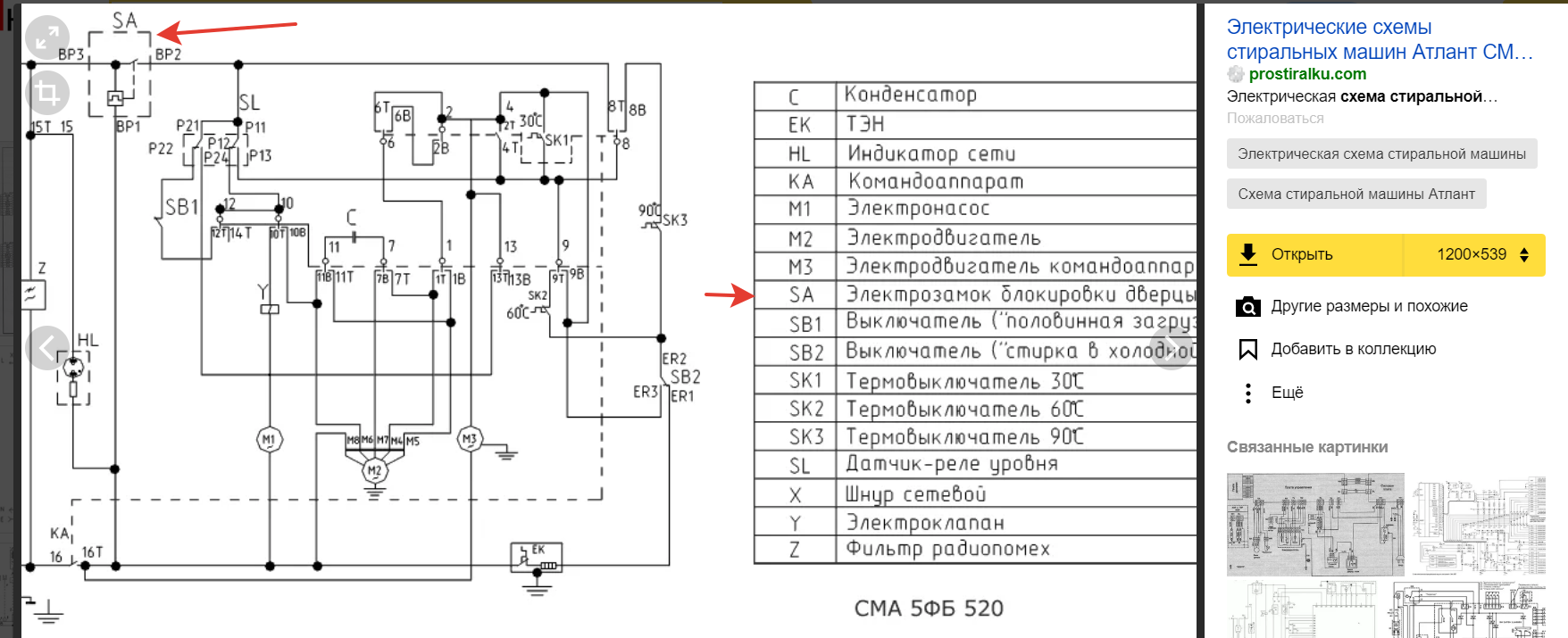

Какое напряжение подается к УБЛ СМ Атлант 35м102, по факту определяется 14-12v, какой блок вышел из строя?
Гуру, Ответы: 129193, Оценили: 12528 раз
Атлант СМА 35М102
смотрите схему , напряжение на замок 220 после фильтра помех, отмечено стрелками (УБЛ)
Александр Красавцев, Витебск
Большое спасибо за ответ. Теперь все понятно.
