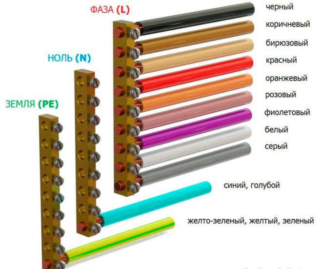

Подскажите, на шнуре питания есть 4 провода, я так понимаю земля, ноль и 2 фазы. По цвету (красный, синий, зеленый и чорный). Что соответствует цвету?

Короче черный и красный фазы. , Синий N, зелёный земля PE.
