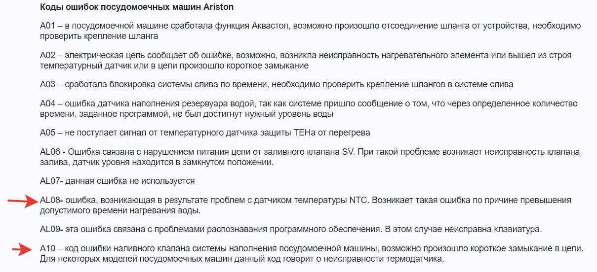

Попробуйте отключить из розетки пусть постоит, включите посмотрите далее за работой, проверьте контакты в розетке, напряжение в сети, использование удлинителей запрещено, пробуйте ставить мойку по всем программам, на какой будет сбой, возможно что то с периферией (это может быть Тен или датчик температуры) если моргают (8 и 10 ) смотрите возможные проблемы по расшифровке

Сергей, спасибо. она всю ночь простояла отключ от сети. получается термодатчик под замену? и возможно сам ТЭН?
Гуру, Ответы: 130424, Оценили: 12582 раз
Да возможно , но определить это на месте может специалист по ремонту, рекомендую не экономить на вызове мастера, так как посудомойка слишком заморочена, в отличие от стиральной машине в которой Тен можно поменять самостоятельно посмотрев видео инструкцию, на посудомойки мало видео по ремонтам и заменам запчастей
