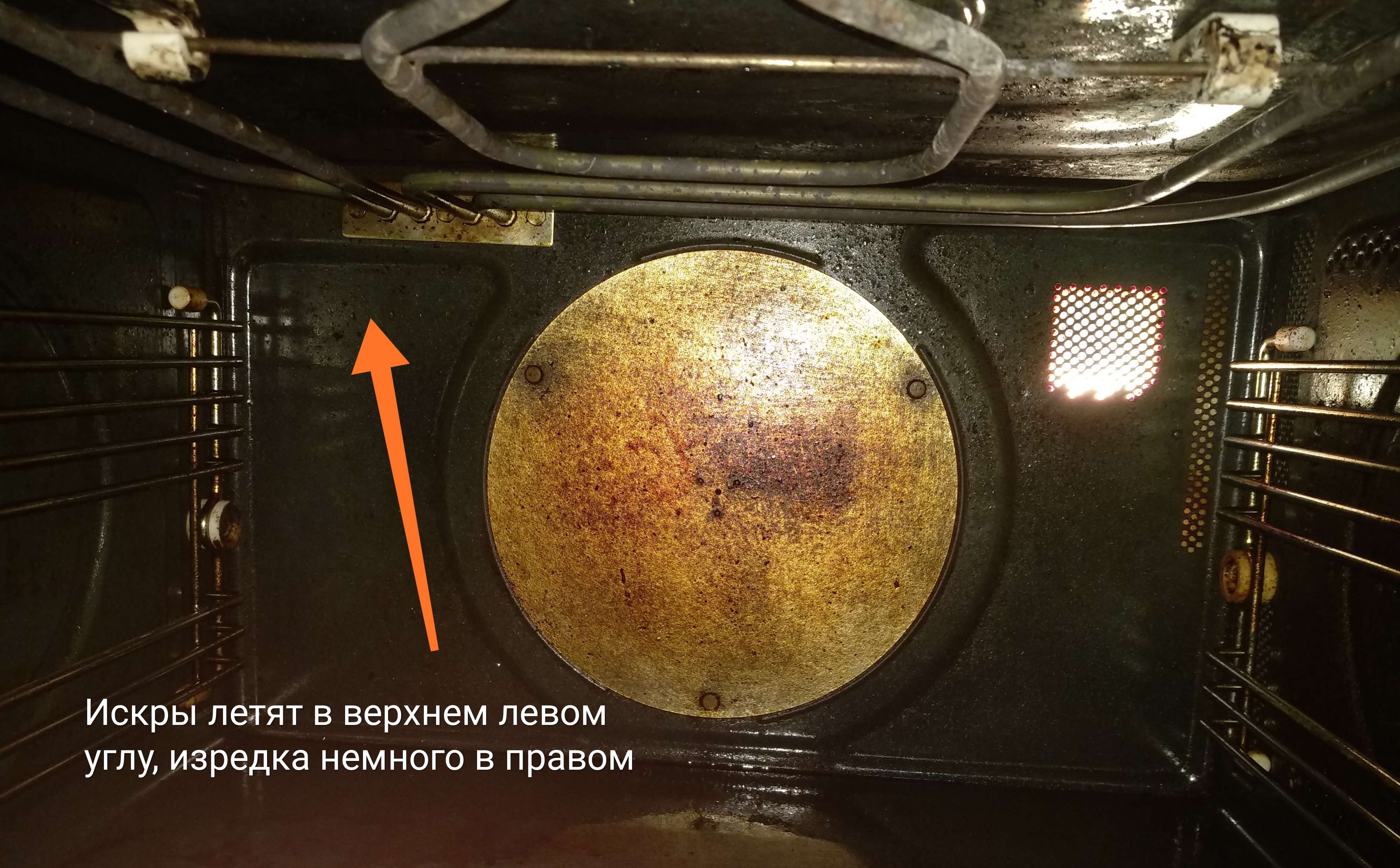

Парни, такая проблемка: в режиме СВЧ - треск, искры, автоматическое отключение с выводом сигнала ошибки. Как лечить? Советы с вызовом мастера не нужны! Руки и голова есть - нужны дельные советы! Буду признателен!

Посмотри пластину из слюды должна быть на корпусе внутри камеры, чтобы была целая и не прогоревшая, идет перегрев по этой причине

Вот эта круглая штуковина?
Samsung FQ315S002
Виктор, Верхняя Пышма
Специалист, Ответы: 30, Оценили: 38 раз
Эту круглую штуковину смотреть надо, на предмет пробоя?
2 0
Гуру, Ответы: 131233, Оценили: 12611 раз
Да она у вас прогорела , поменяйте ее
