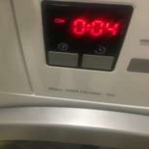

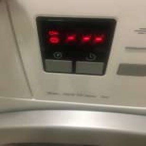

Не задает программу при запуске, на мониторе появляется ключик и под ним непонятный элемент.
Bosch Serie | 4 WAE24447OE
Нажмите СТАРТ\ДОЗАГРУЗКА и удерживайте 5 сек для разблокировки https://mcgrp.ru/files/viewer/137517/5
