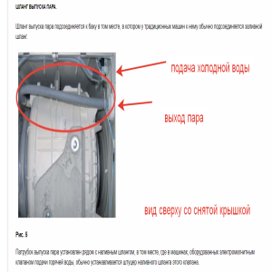

Подключен шланг, на холодную воду с отверстия горячей воды при работе начала течь вода, до этого все было нормально. Что надо сделать?
Это выходит пар при стирке, можно подключить через штуцер и в слив канализацию
