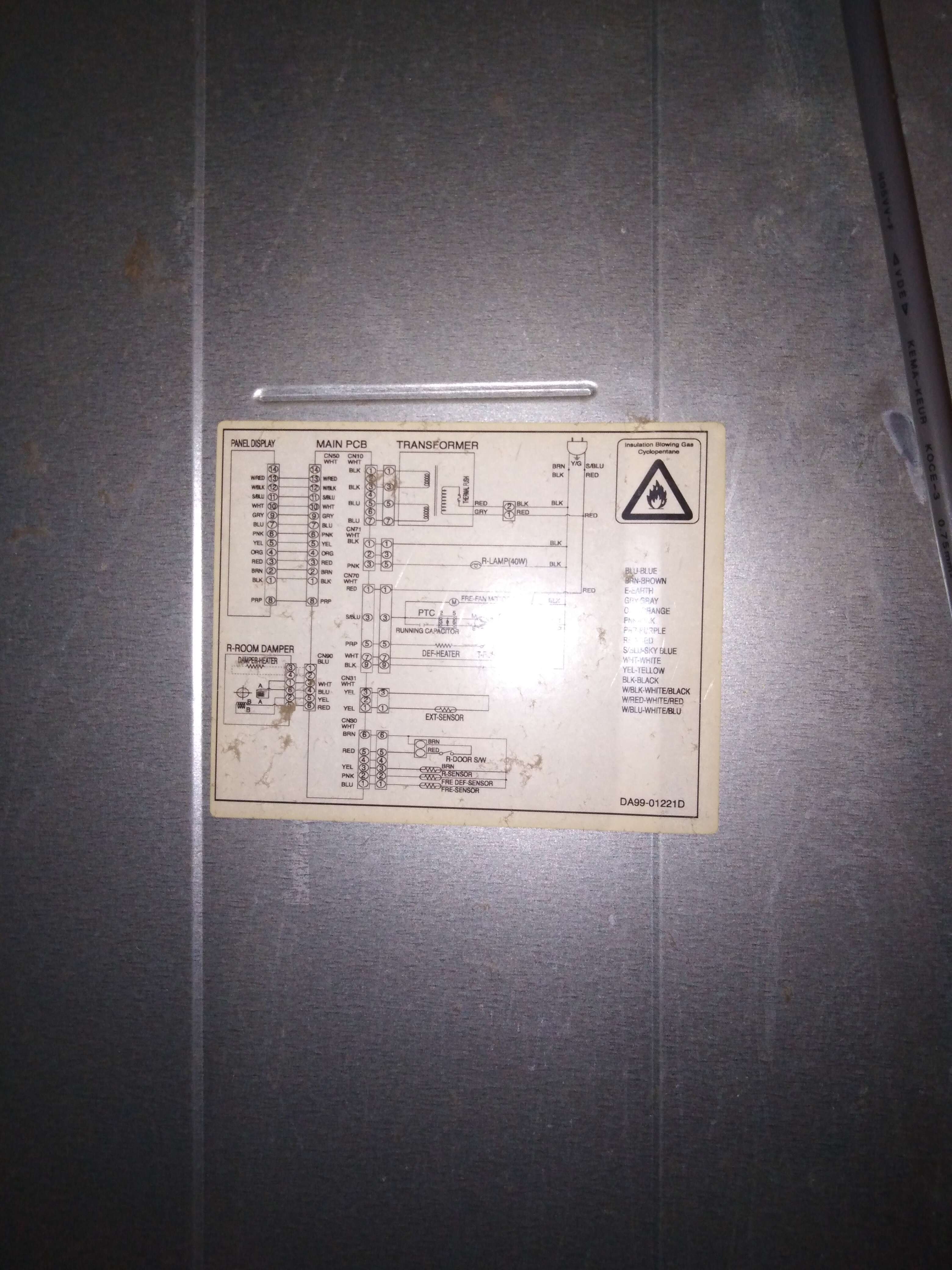

Если есть нужна схема с распиновкой разьемов блока упрасления хоть те что на дисплей и панель
Смотрит пропаи на дорожках где то плохой контакт, давай посмотрим схему,

galanin-galanin, Редмонд
Так она сзади на холодильнике наклеена
