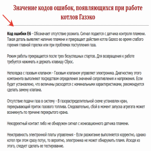

Объясните, пожалуйста, сам делетант в этом деле, котел выдает ошибку "е 6", нажимаю "reset", какое-то время работает, потом опять "е 6". Как поступить, мастера вызвать не могу, самому как-нибудь можно исправить? Если нет - чем чревато?
Гуру, Ответы: 129183, Оценили: 12528 раз
Рекомендую вызвать мастера для диагностики и ремонта, так как с газом шутить не нужно тем более с таким сложным электронным устройством как газовый котел, да и ремонт обойдется дешевле, смотрит по ошибке Е6
