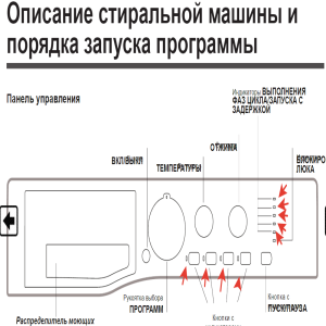

Какие индикаторы при этом мигают при остановке машины? из указанных стрелками? слева направо и сверху вниз ?

Никакие не мигают, на какой стирала то и горит, она может стоять а потом через пол часа ещё крутануть и опять стоит

Проверить никак просто будет стоять дернется и загорятся все индикация на панели или ошибка на дисплее, загрузочный вес белья в вашей машине 5.5 кг

А у меня на машинке нет дисплея.ребят а если попробовать поставить на слив машинки обратный клапан
