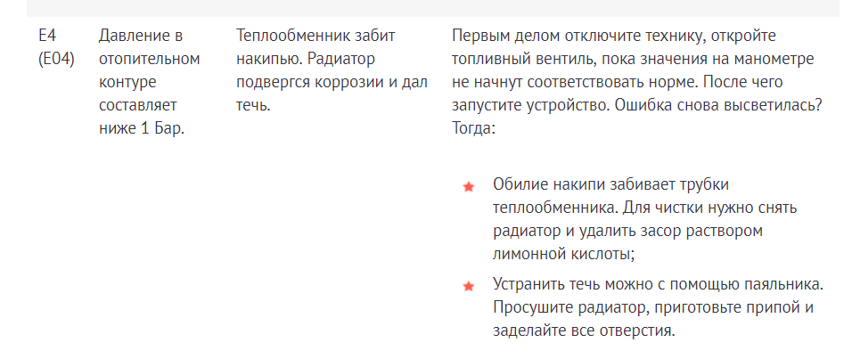

Доброго времени суток. Подскажите, пожалуйста, как разблокировать котел Еlektrolux GCB 24 Hi-Tech Fi стоит на блокировке с ошибкой "Е4". На манометре 1.5 bar.
Смотрите как устранить ошибку Е4 вашего котла

В том то и дело что давление в норме . Но котел пищит и на табло ошибка Е4 и треугольник внимание котел заблокирован
