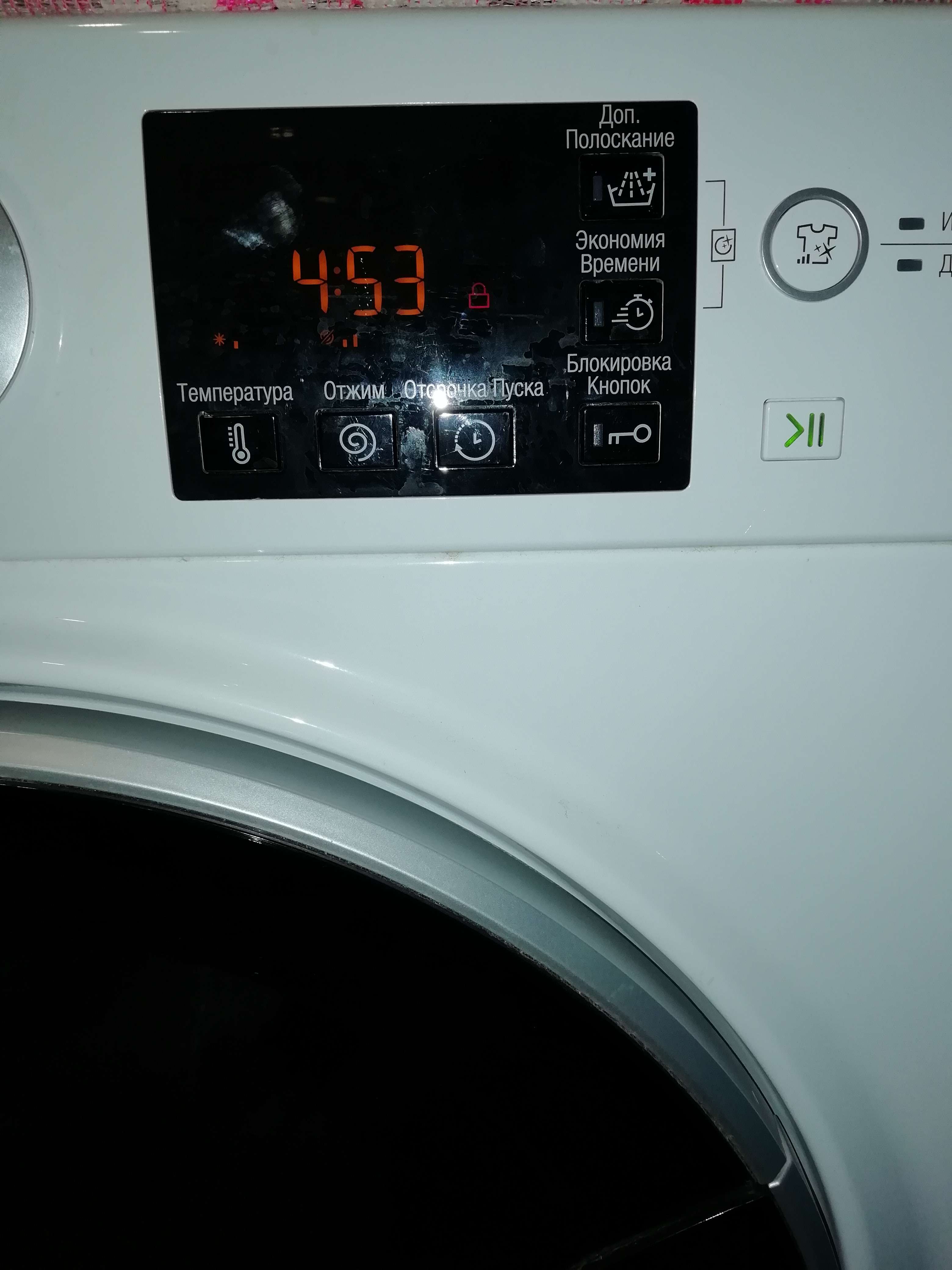

Ребёнок понажимал кнопки, машинка стояла на блокировке. Вот что теперь на дисплее. Что это такое, как убрать? Машинка дальше не стирает, внутри белье и вода.
Hotpoint-Ariston RST 7229 K
На панели (замок)--люк заблокирован, 4.53 --время отложенного запуска (если уменьшается), нажимайте кнопку отложенного старта до сброса времени на дисплее, затем ПУСК\ПАУЗА для запуска стирки,если кнопки не работают разблокируйте их нажав на символ ключ https://mcgrp.ru/files/viewer/143830/4
