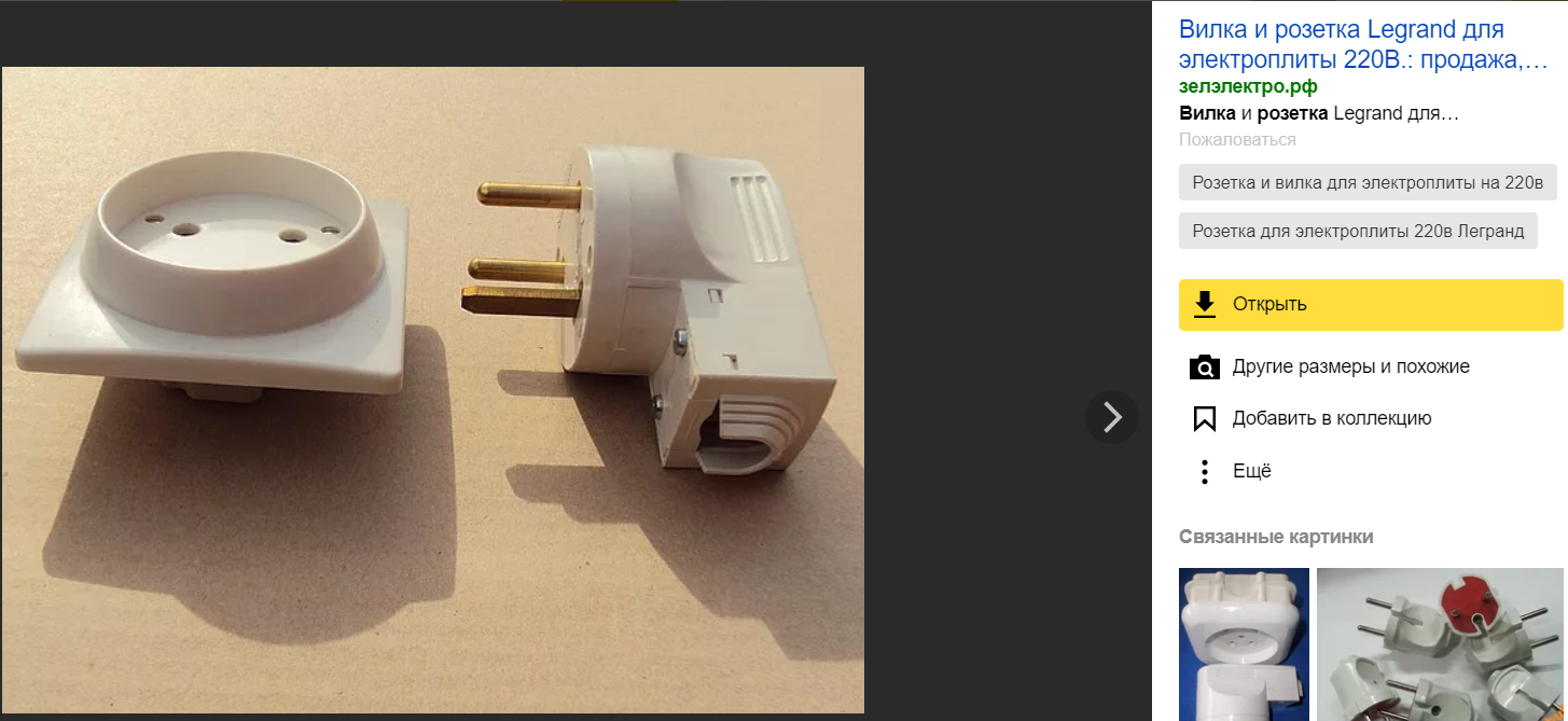

Здравствуйте, подскажите, пожалуйста, какая вилка и есть ли она у духового шкафа CANDY FPE 603/6? Я сейчас монтирую розетки, затем подключаю шкаф, какой выход делаем из стены (толщина провода, какая розетка)? Спасибо! Ирина.

Мощность шкафа 2.1 квт, сечение провода для подключения по сечению 2.5 мм\в квадрате (медь), 3 провода подключения (фаза\ноль\заземление), вилка с розеткой расчитана на ток желательно выше 25 ампер
