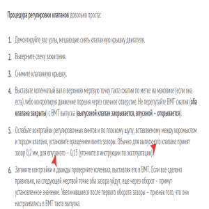

Впускной клапан ---0.15
Выпускной --- 0.2

Уважаемый Сергей. Ваш ответ не верен. Зазор впускного клапана 1 мм, выпускного 0,8 мм устанавливается на такте сжатия в верхней мертвой точке. Если нужны подробности отвечу.

Уважаемый Сергей. Это общие рекомендации для китайских двигателей с коромыслами. У Т/35 устройство другое. Когда я выставил зазоры рекомендованные, Вами двигатель перестал заводиться. Пришлось путем многократных экспериментов с зазорами подбирать правильные размеры. Теперь двигатель работает четко. Я установил его на раму культиватора Крот через переходную пластину. С уважением Лодочник

ответ анониму , вы прежде чем писать, ответ неверен будьте уверены в правильности вашего совета , ЗАПОМНИТЕ ! на любом четырёхтактном двигателе зазоры ВЫПУСКНЫХ клапанов больше чем ВПУСКНЫХ . а теперь ответ вам же ,хоть может он уже и неактуален сангарден т 35 впускной - 0,15 ..выпускной 0,25 .
