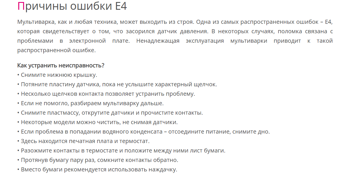

При включении мультиварки на табло загорается "Е 4". Что это значит? И как устранить?
Гуру, Ответы: 130663, Оценили: 12590 раз
Вам нужно разобрать дно и прочистить контакты датчика
