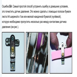

Во время приготовления холодца вдруг вместо индикации времени несколько раз (на этапах 60, 45, 30) начинается пиликание и появляется символ "ЕЧ" (может, это 4?), затем через какое-то небольшое время продолжается приготовление. Что это значит?
Гуру, Ответы: 130750, Оценили: 12590 раз
Это ошибка Е4--- влага на дне кастрюли и загрязнены контакты у датчика давления , открутите дно у мультиварки и внутри будет видно такой датчик
