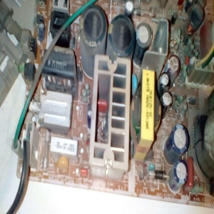

Samsung CS-21K30MJQ
Да стоит кондер такой перед радиатором,но еще стоят видно на на фото,после катушки два кандера и они не много вздуты.Они не могут влиять?
Dominic, Санкт-Петербург
Ведущий эксперт, Ответы: 1986, Оценили: 2674 раз
Эти банки здоровые? Нет. Нормальные. Это пластик у них сверху. Там синенький маленький перед микрухой, вроде он.
sergej.zavalishin, Москва
Новичок, Ответы: 8, Оценили: 0 раз
Нет не большие,а сзади катушки рядом крышки железные рядом два кондера и они не много вздуты.
За трансом, вправо и выше, чёрные. Вздулись? Меняй. Там скорее всего 1000 или 470 мкф
Они от транса сзади два рядом и не много вздуты
2 0
Менять тоже. Главное напряжение номинал, не меньше. То есть, стоят на 35 вольт, можно 50 ставить. Вместо 470х35 можно 1000х50 или 470х50.
