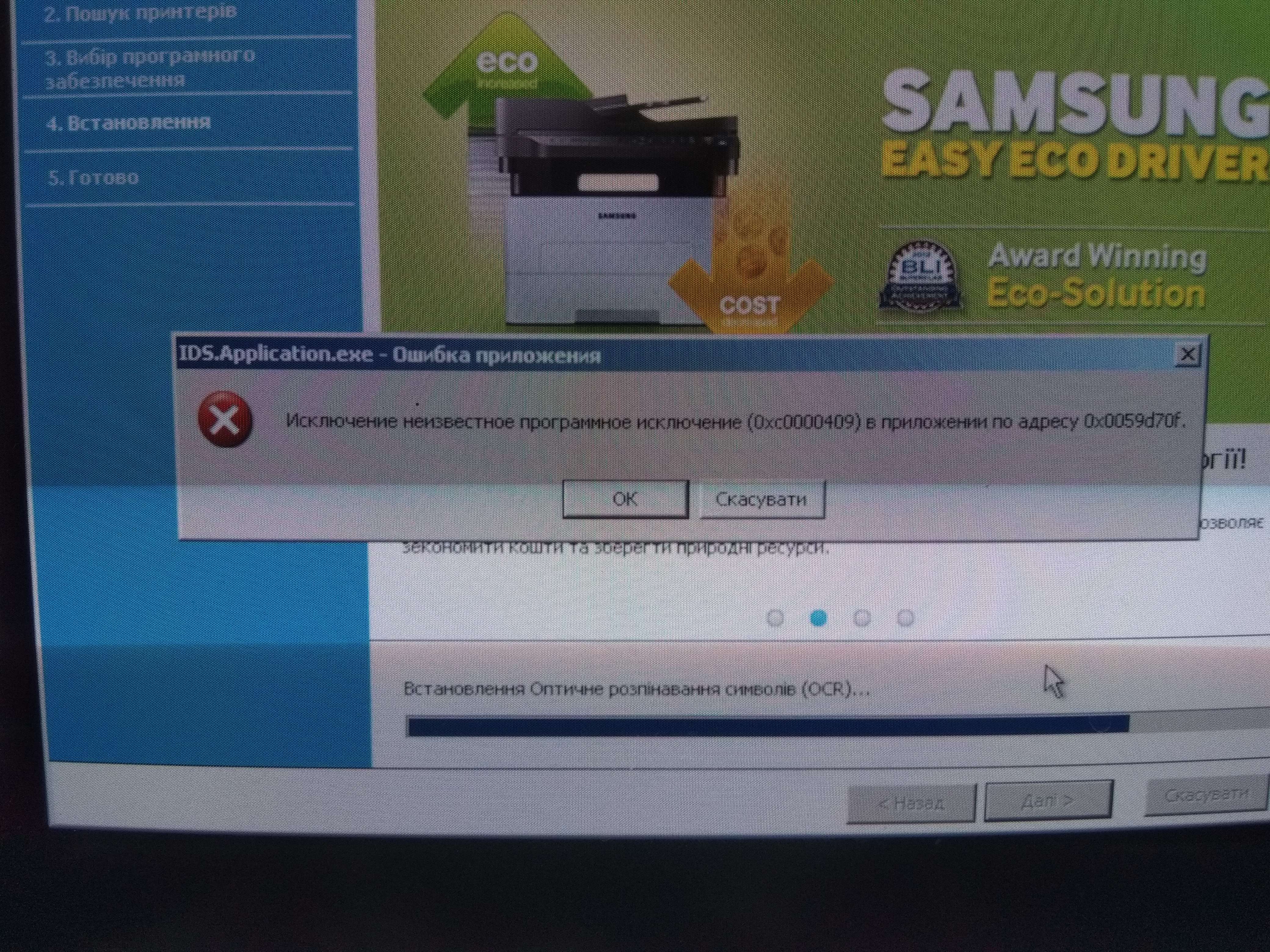

Во время установки принтера выбивает такое окно Samsung Xpress M2070 [Ответы 1]
Вопрос 211307
User_q211307, Киев
Здравствуйте, во время установки принтера выбивает такое окно.
Dominic, Санкт-Петербург
Ведущий эксперт, Ответы: 1986, Оценили: 2676 раз
Удалить неудачно установленное приложение, почистить реестр Ccleaner-ом, например, отрубить принтер от компа, перезагрузиться. Запустить установку от имени Администратора. Если Винда 10-ка, запустить в режиме совместимости с Win7. Для начала можно не маньячить с реестром, просто запустить от Админа в режиме Win7. Только принтер отрубить из USB. Если всё нормально встанет, прога сама попросит принтер подключить.
