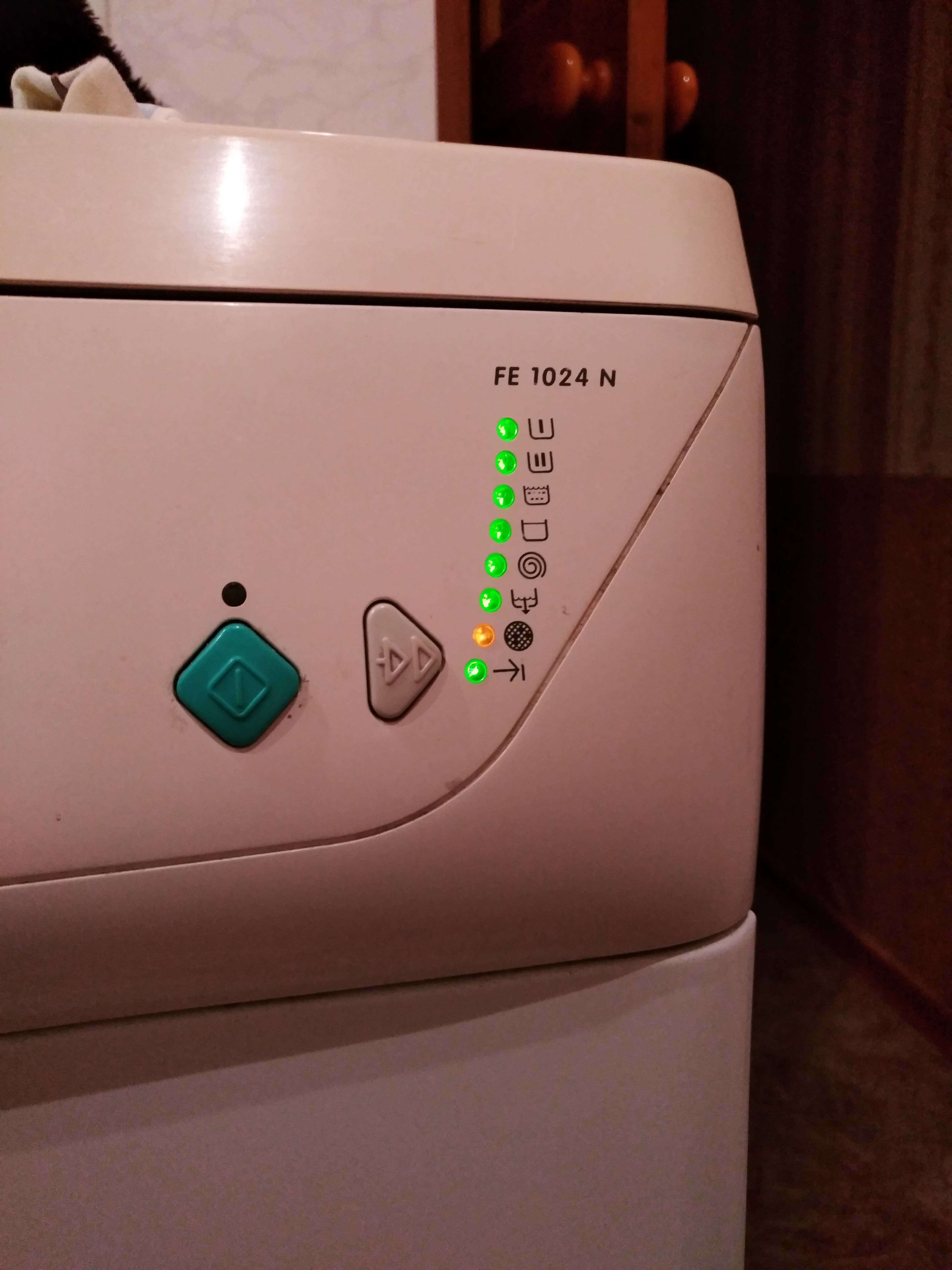

На диагностике показывает фильтр, все проверил, все прочистил, все равно не запускается, не набирает воду, не крутится, никаких действий.

А что с клапаном налива воды , на индикации что показывает

Все горит зелёным кроме фильтра. Фильтр горит оранжевым

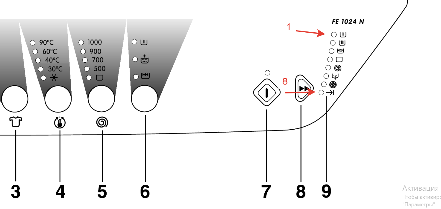

Смотрите для определения проблемы мне нужны правая колонка светодиодов сверху вниз с первого по восьмой какие горят ?

Вот как у меня показывает

Фильтр прочистил. Включаешь сигнал даёт и 8 индикатор моргает а действия не каких нету на диагностике не воду не набирает не 2 клапан не включается не 3ий
