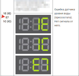

Смотрите раздел инструкции "Расшифровка сообщений об ошибках":
https://mcgrp.ru/files/viewer/32692/17
Dominic, Санкт-Петербург
Ведущий эксперт, Ответы: 1986, Оценили: 2676 раз
Это датчик уровня воды.
Проверяется связь платы управления с датчиком уровня, проверятся герметичность трубки пресостата(датчика уровня)
