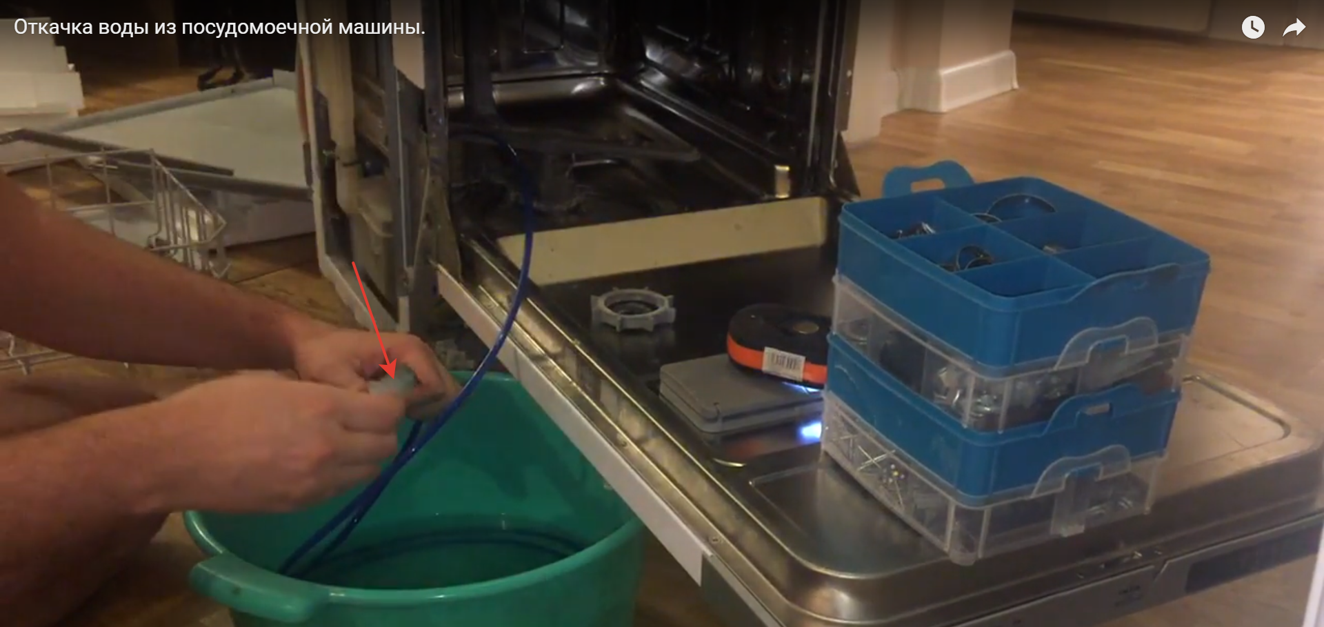

Как слить воду из машины?
Rogvolod, Смоленск
Смотрите восьмой пункт по ссылке ниже:
https://mcgrp.ru/files/viewer/326362/4
Гуру, Ответы: 131233, Оценили: 12619 раз

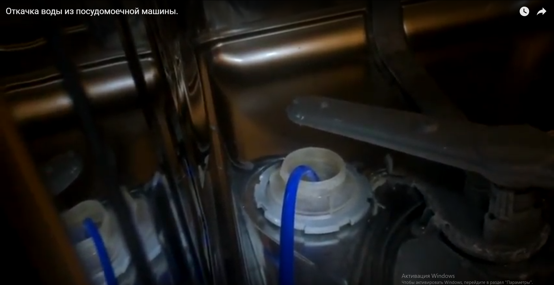

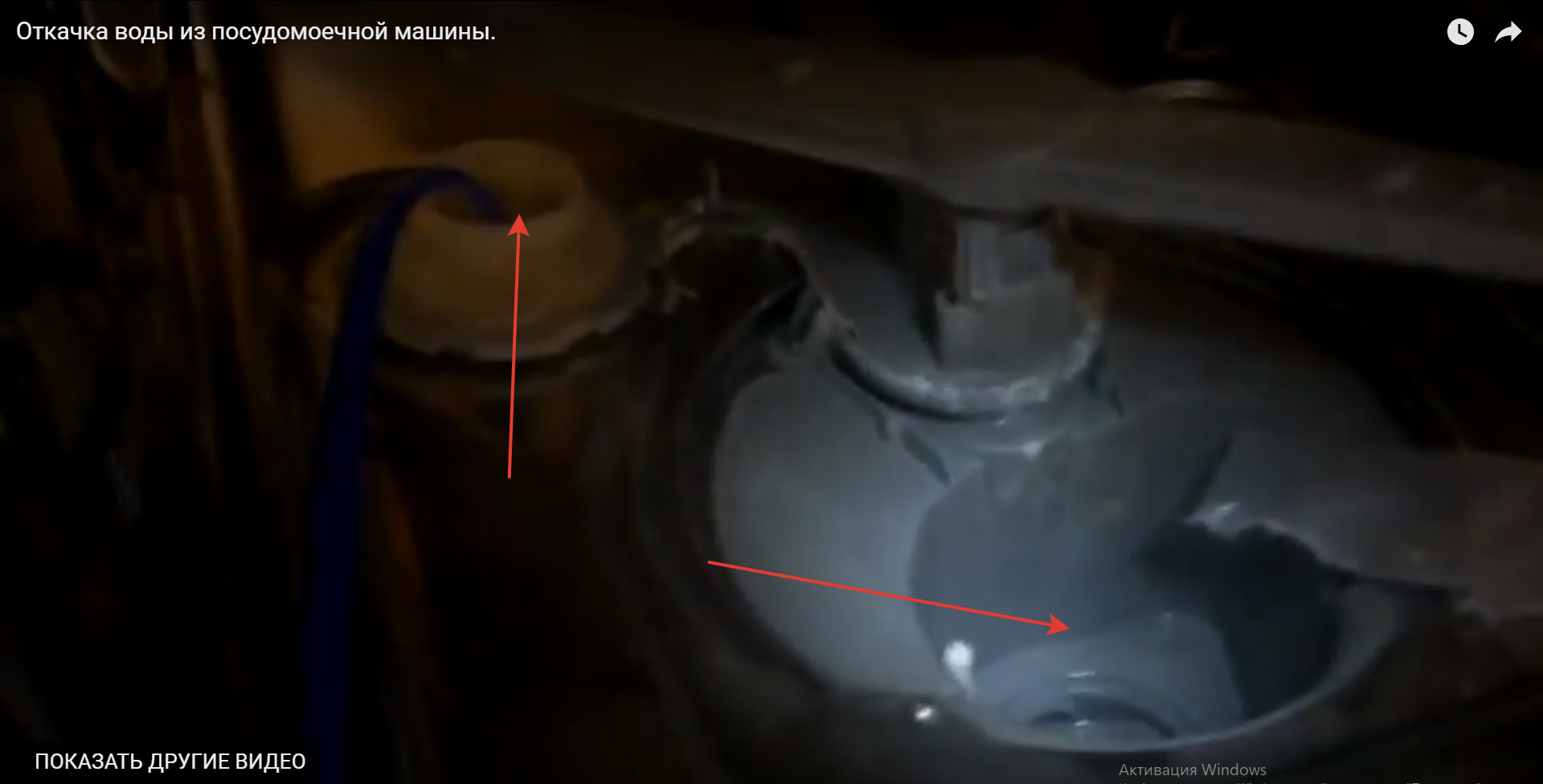

Если требуется слить воду полностью из машины тогда смотрите фото инструкции, для этого потребуется 20 куб. шприц чтобы не нахвататься воды и капельница (трубка) , воду удаляем из бачка для соли и насоса (фильтров)
