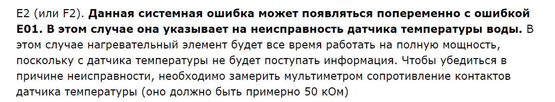

ПММ - Bosch SGV5603/07. При включении на дисплее горит цифра 2, больше ничего не происходит. Что это за проблема может быть?
Гуру, Ответы: 130743, Оценили: 12590 раз
Если просто цифра 2 тогда это время отложенного старта (через это время 2 часа включится посудомойка) если впереди стоит буква Е или F тогда это ошибка расшифровку смотрите на фото
