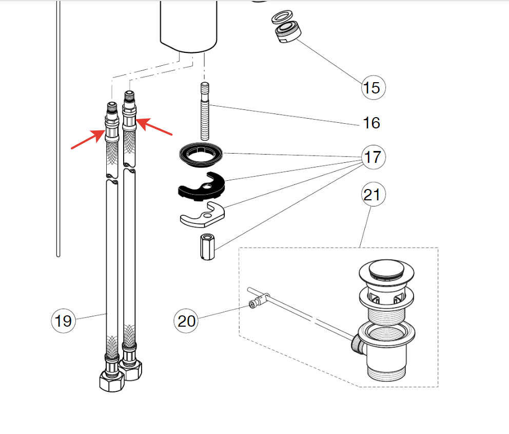

Добрый вечер! Подскажите, как выкрутить шланги? Смеситель в0704 идеал.
Гуру, Ответы: 130540, Оценили: 12589 раз
В местах указанных стрелками есть грани под ключ на (8) просто выкрутите их, перед этим можно воспользоваться ВД-40 для более легкого откручивания
Ideal Standard strada a5897aa
Анонимный 8 месяцев назад
Нет там никакой резьбы, они держатся на шпильках! Как вот эти шпильки снять, другой вопрос!
