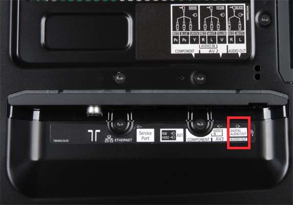

Хочу пустить звук через домашний кинотеатр, не нашел оптического выхода, на телевизоре его там нет?

На стр. 10 инструкции указано место положения разъёма HDMI (ARC) через который этот телевизор может получать команды управления, внешний медиаконтент, а также передавать на внешнее устройство цифровой звук. Для полной реализации работы звкка через внешнее звуковое устройство, например, домашний кинотеатр, последний должен иметь соответствующий интерфейс, т.е. вход HDMI.

Оптический выход есть, он совмещен с аналоговым аудиовыходом. Для подлючения в комплекте с ТВ должен быть адаптер.

Спасибо нашёл адаптер подключил но звук не идёт ни через оптику ни через hdmi наверное причина в домашнем кинотеатре Самсунг или нет совместимости или что нибудь не включено
