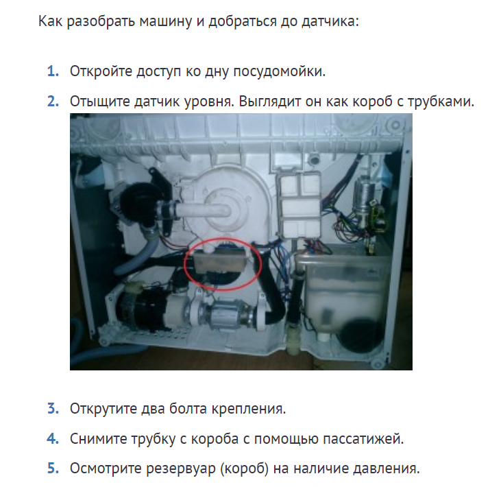

Где находится датчик уровня воды?
Hotpoint-Ariston LST 53977 X
Вопрос 212119
Где находится датчик уровня воды? |
106
При включении машины кнопкой вкл., загорается один режим мойки и при нажатии кнопки выбора программ ничего не меняется. После закрытия крышки, машина не работает.
