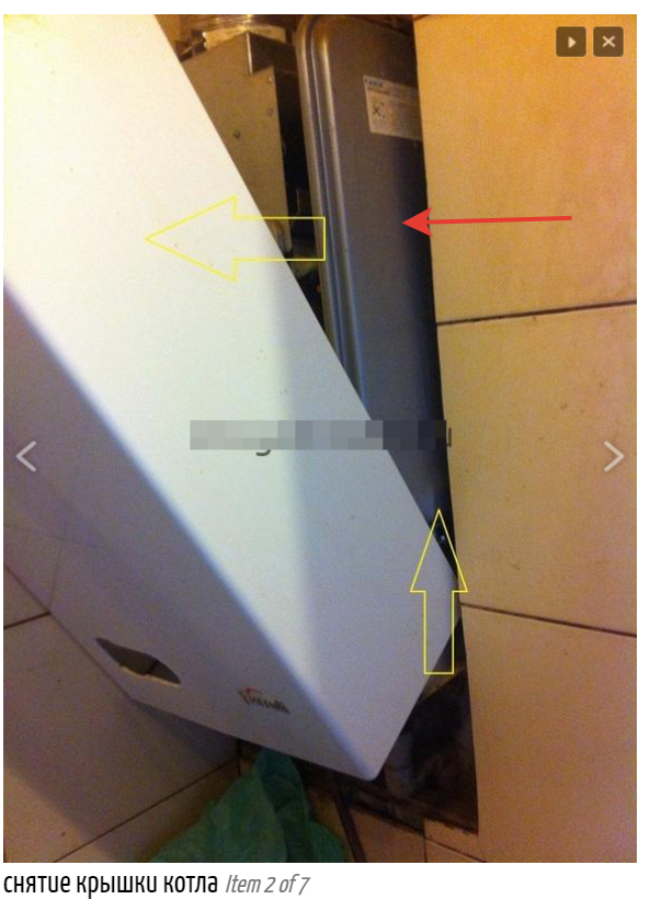

Какого размера в нем расширительный бак? Ferroli DOMIPROJECT F24 [Ответы 4]
Вопрос 212250
aleksei.loktev, Ростов-на-Дону
Ответы 4
Бак расширительный в котле ---7 литров, рассчитанный на объем воды в системе 70 литров, указан стрелкой
Дело в том что пришёл газовщик и сказал что неисправен бак-нужна Замена и на 7 литров, я дома отсутствовал, когда пришёл полез смотреть, а на поврежденном баке наклейка не 7л а 6л вот и ломаю голову какой ставить
если на родном бачке 6 литров такой и ставить, думаю если будет на 7 большой роли не сыграет 1 литр
