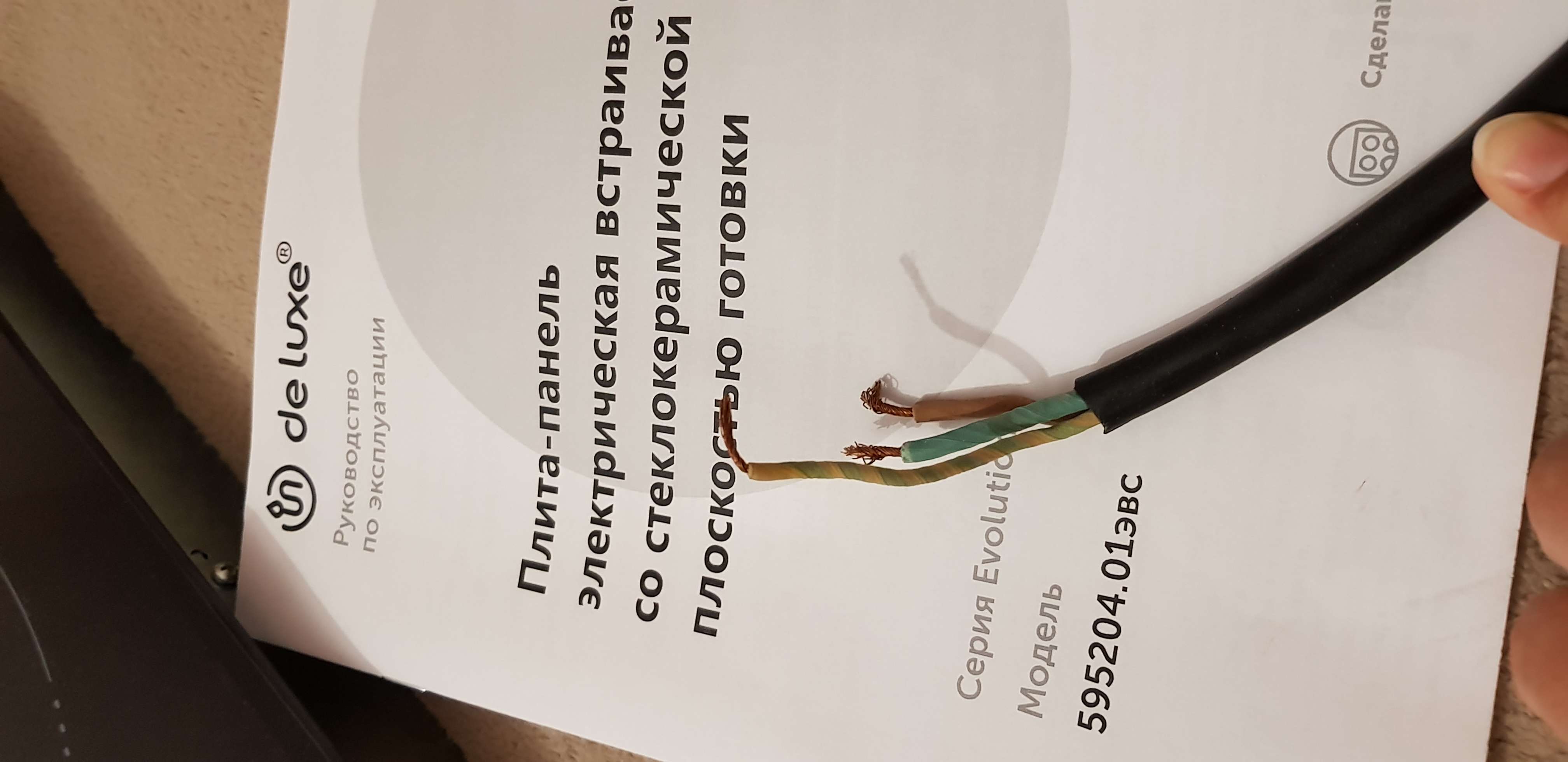

Купили через интернет варочную панель Elektronikdeluxe 595204.01 эвс и в комплекте не оказалось вилки. Это так должно быть или все таки можно обменять на другую? И на самой панели немного отличается название, на сайте написано "elektronikdeluxe", а на деле просто "de luxe".
2 0

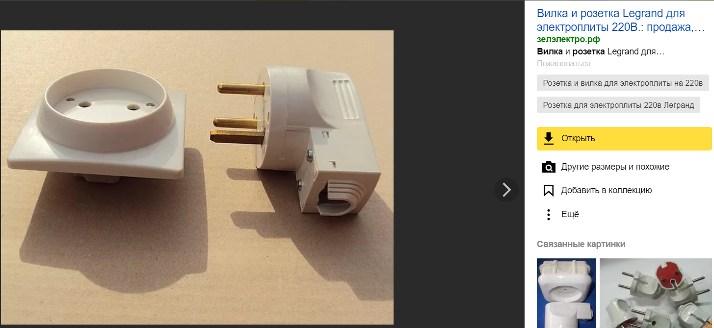

Мощность плиты --6.2 квт, провод не менее 2.5 мм в квадратных (меди) трехжильная вилка(фаза--ноль--заземление ) примерно такая как на фото

Там в инструкции про розетку прямо говорится "по особому договору". То есть её в комплекте нет. Очень часто так. Подразумевается, что подключаете к сети через автомат с УЗО-шкой. Потребление у неё большое, вот чтобы исключить плохой контакт, искрение в розетке, рикручивают сразу к автомату.
