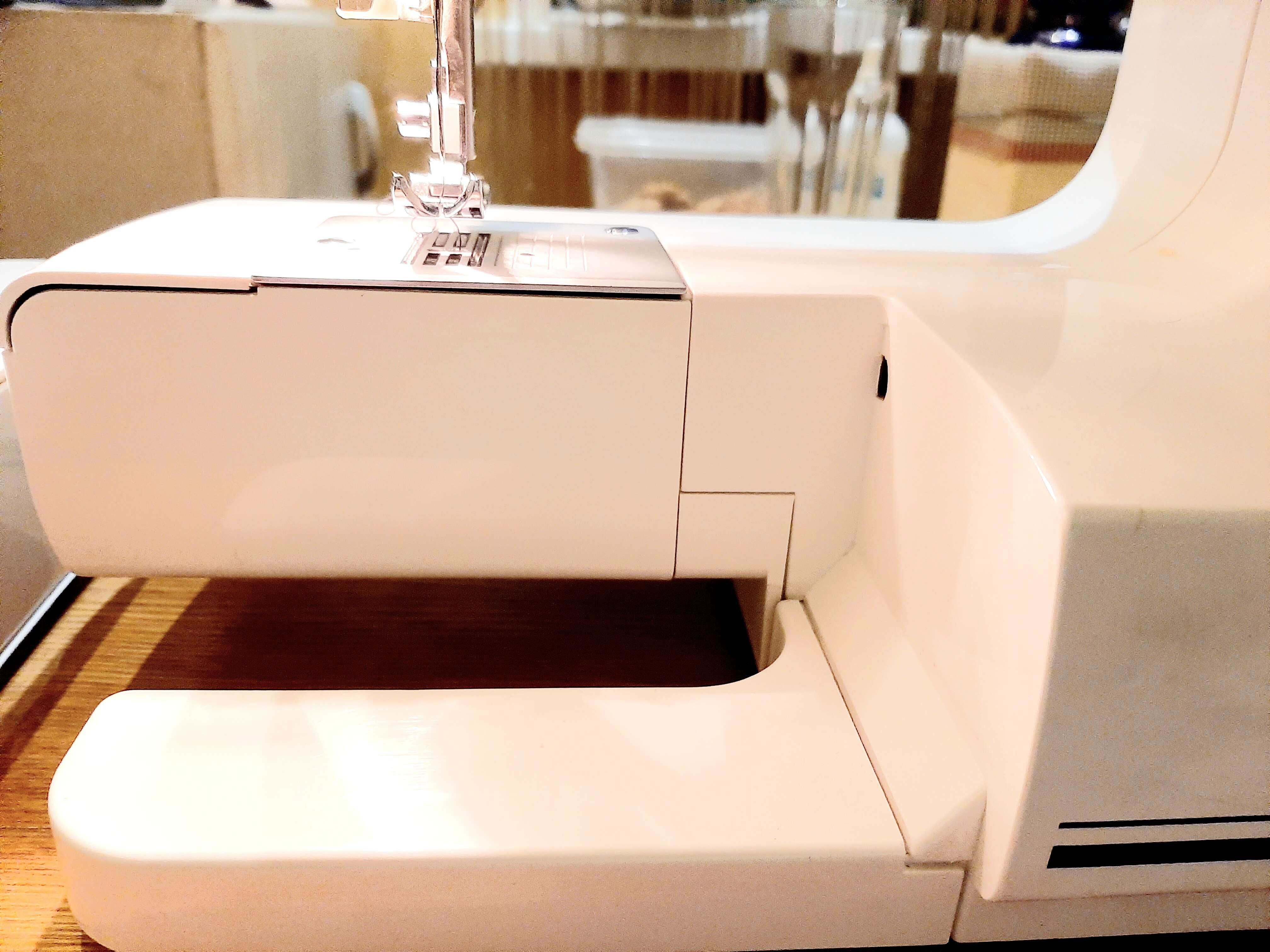

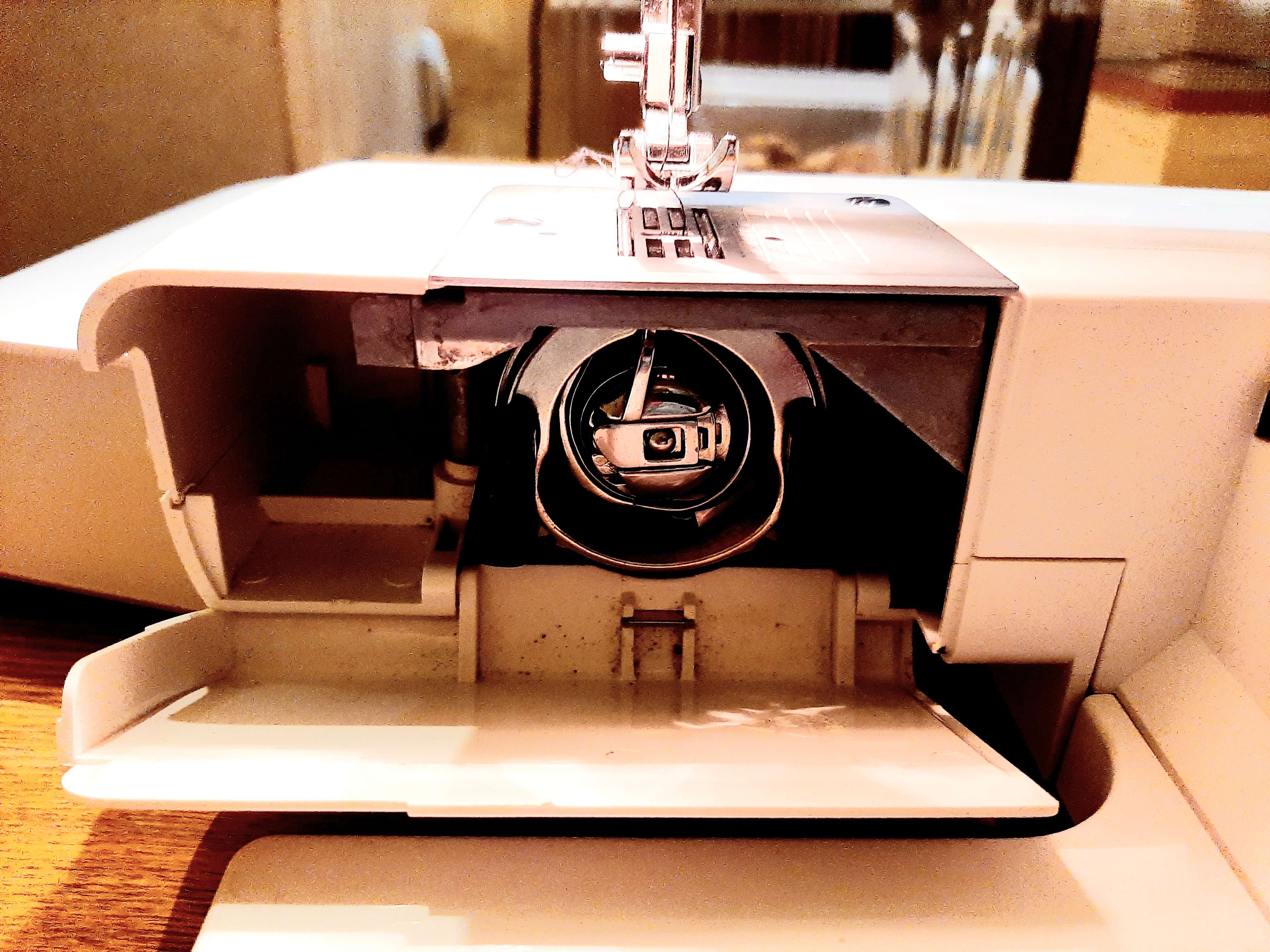

Елена Жаворонкова, Рязань
Добрый вечер! Ничего не нашла. Может в этой модели нет его?
