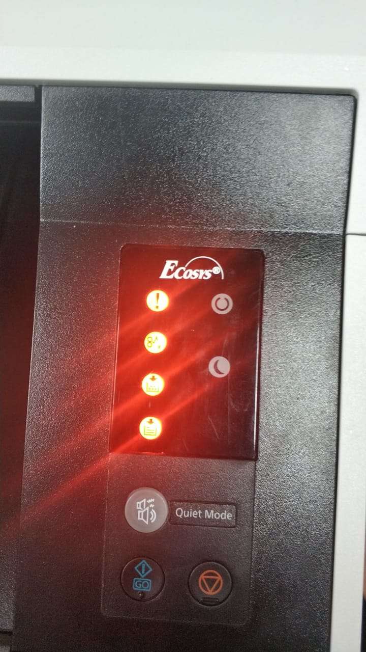

Добрый день, моргают все лампочки на принтере. Что делать? С чем связана проблема?
Kyocera ECOSYS P2235dn

Смотрите раздел инструкции "Индикаторы состояния":
https://mcgrp.ru/files/viewer/286537/34
И "Порядок индикации ошибок":
https://mcgrp.ru/files/viewer/286537/117
Мурад, Махачкала
0 1
Младший специалист, Ответы: 1, Оценили: 0 раз
у меня есть все и бумага и краска и замятия нет я все проверил
Rogvolod, Смоленск
0 3
Значит обратитесь в сервисный центр Вашего региона:
https://servicebus.ru/byBrand/kyocera
User_r160755, Москва
50 1
В очереди печати завис документ. На компьютере может не отображаться. Надо подержать одну из кнопок наверху принтера, очередь печати сбросится.

Анонимный 2 года назад
какую из "одну из кнопок" надо держать? их там 2 и не одна не дала результат

User_r166864, Москва
8 0
Kyocera ECOSYS P2235dnСпасибо огромное за подсказку ! Продолжаю работать! Ура Знатокам!
Евгений 6 лет назад
Дай Бог тебе здоровья , хороший человек, все заработало) Подержать нужно зелёную кнопку около 10 секунд

Бывалый, Москва
5 0
Каждый раз после включения принтера надо сделать сброс системы. Нажать на нижние две кнопки зелёного и красного цвета, держать секунд 10, отпустить. Готово!
