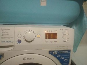

Добрый день, у меня мигают все лампочки. Стиральная машина, вроде как начинает набирать воду, потом начинают моргать все лампочки и пытается слить воду.

Вот эти мигают.и звук как будто пытается отжать или слить воду не крутя барабан
3 0
Определяется код ошибки F01---неисправность двиг8ателя, попадание влаги на двигатель, короткое замыкание обмоток, неисправность симистора на плате управления(включение двигателя) рекомендую проверить тестером обмотки двигателя, очистить и просушить обмотки двигателя проверить разъемы

Спасибо проблему решил.но каким то необычным способом.моторчик сушил , не помогло.снял верхнюю крышку и отключил главную плату(естестаеест при выключенной из розетки)не помогло.потом отключил какую-то белую колбу сбоку справа к которой подходит чёрная трубка(видно с воздухом.после этого всё заработало
