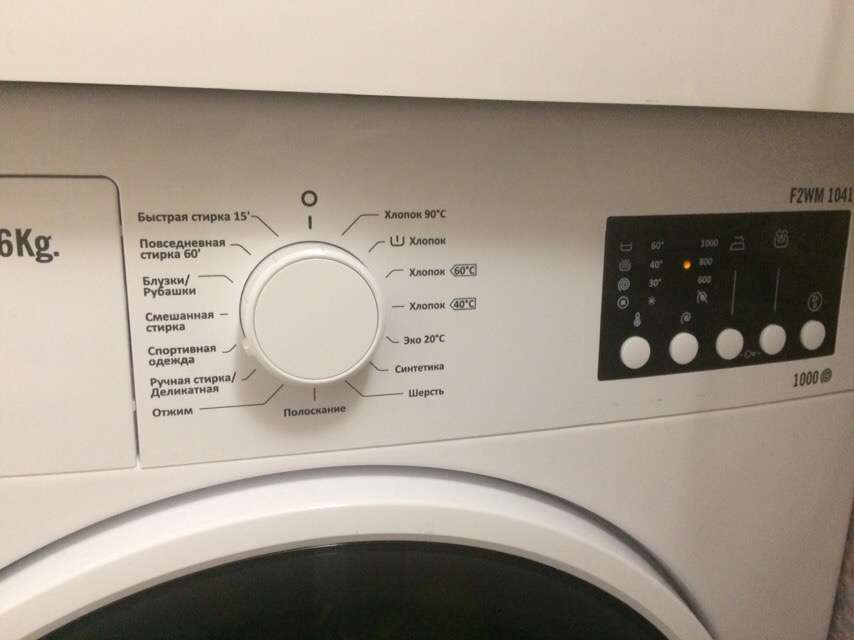

При любой программе машинка выставляет 60 гр., когда меняю на другую температуру возвращает обратно на 60 при эттом пару раз мигая. А кол-во оборот сменить можно. Значит дело в неисправности датчика температуры?

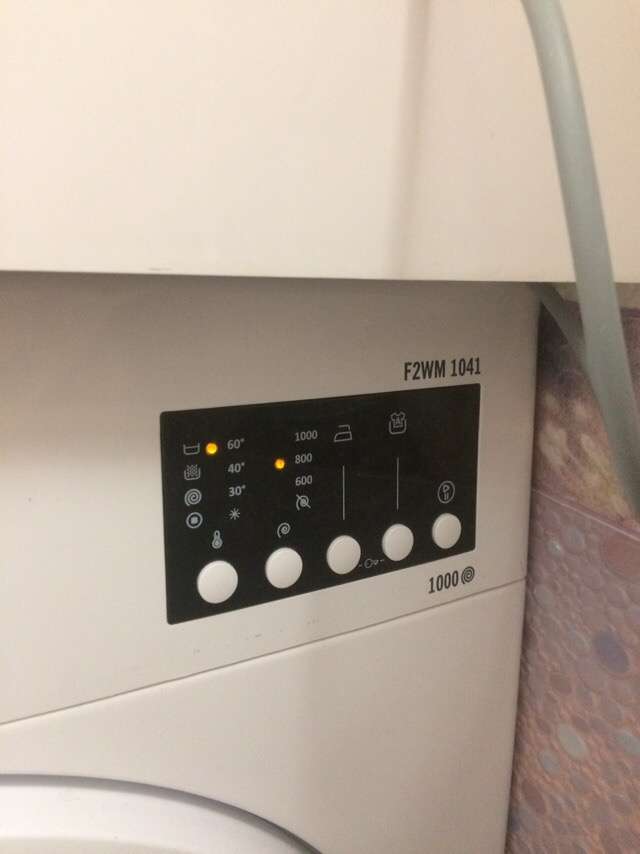

Какие лампочки мигают при этом или на дисплее и сколько раз? фото панели если можно

Когда я выставляю любую программу кол-во оборот выставляется в соответствии с программой (меняется в зависимости от установки), а температурный режим мигает на 60 гр при любом варианте. Мигает пока не нажимаешь запуск и машинка не начинает стирать. Если пытаться переключить на любую другую температуру, то лампочка спускается вниз, горит секунд 10 и возвращается на 60 гр при этом мигает без перерыва.

Проверьте нагрев воды (Тен) определить по стеклу люка загрузки белья, и исправность датчика температуры

Проникнитесь в слова в инструкции. Читайте внимательнее)) когда вы выбираете какой либо режим, затем выбираете температуру, индикатор горит 10 секунд, затем перескакивает, как вам кажется обратно на 60 градусов, на самом же деле он перескакивает на режим начала стирки, начинает мигать, т. К. Ждёт от вас команды старт. У этих машинок одни лампочки - индикаторы на два столбика.. Один температурный а соседний, сверху внищ-(основная стирка, полоскания, отжим, и стоп). А индикаторы у них общие, находятся посередине этих обозначений, вот вам и кажется, что перескакивает обратно на 60 градусов..
