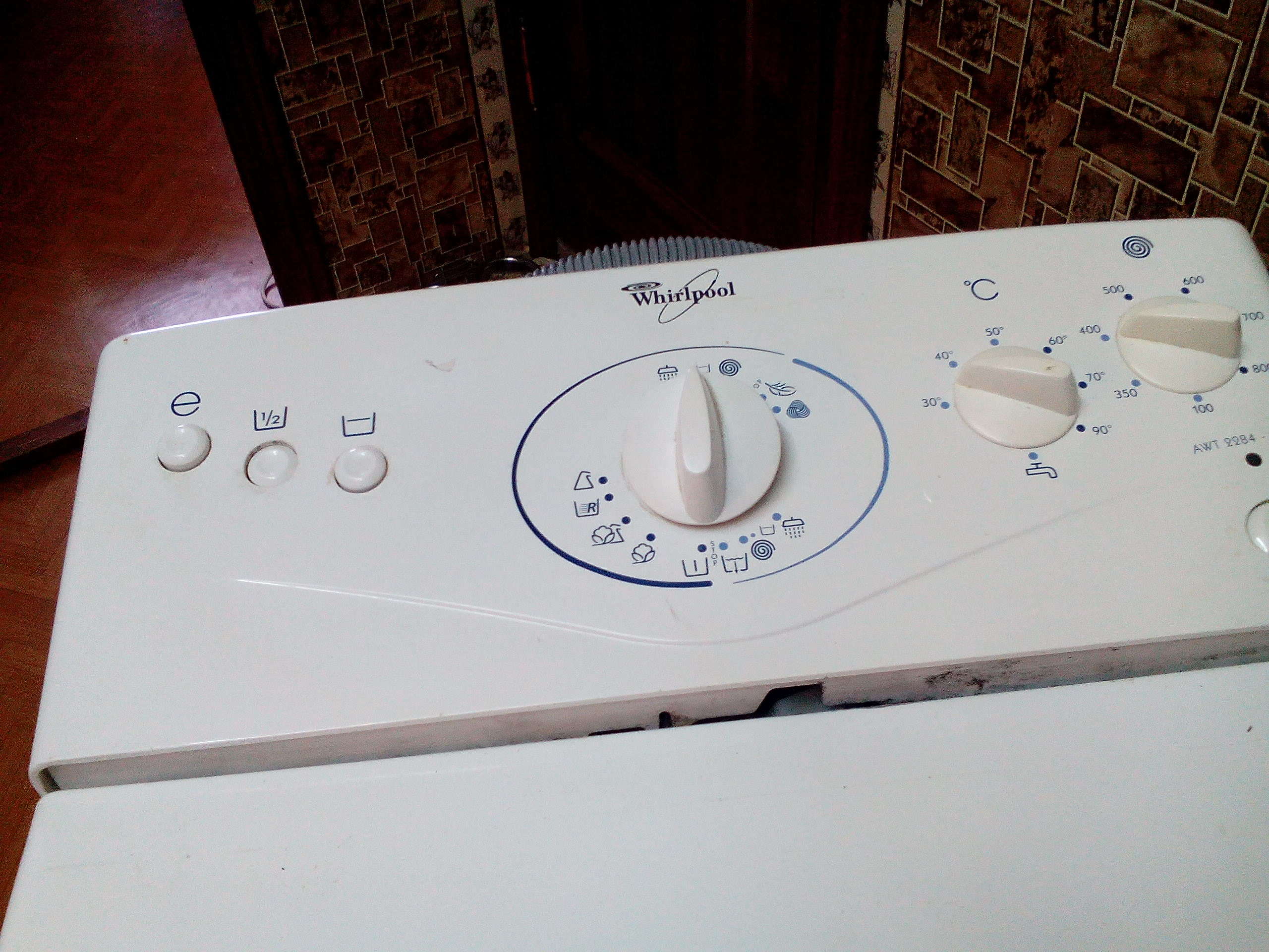

Нужна помощь. Не включается отжим на стиральной машине Whirlpool awt2284?

Перегруз по весу бельем, проверить фильтр слива воды(засор), выбрана программа (без отжима), растянут ремень, щетки двигателя требуют замены, неисправность тахометра

Фильтр чист. Проверен. Количество белья тоже в норме. Ремень не думаю. Стирает без проблем. Перестал выжимать постепенно. Были редкие пропуски но дальше больше и в конец совсем перестал.

Дело в том что управлени в этой модели электромеханическое как раньше было с таймером на часовом механизме. Была бы электрическая схема я думаю упростила поиск неисправности чтоб не гадать. Если таковая имеется был бы весьма благодарен. Можно ещё регулятор оборотов проверить или сам переключатель программ, доходит до режима выжимания а там контакт отошел или ещё чего. Нехотелось долго ковыряться. Но предложенные вами варианты проверю обязательно. Ещё раз вам спасибо.
