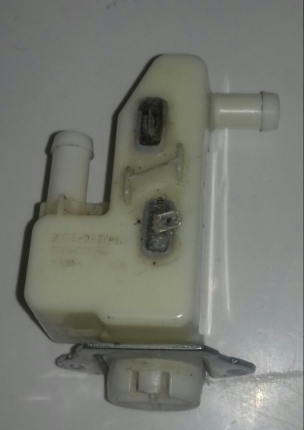

Здравствуйте! Зачем в стиральной машине распределительный клапан? Можно ли обойтись без него, т. к. в нём отломался один из наконечников для подсоединения патрубка? Как работает клапан?

Этот клапан ? это ионизатор воды кнопка --(7) смотрите страницу инструкции https://mcgrp.ru/files/viewer/28705/11 соединить шланги мимо него только клемы с него не снимать, все должно работать

Привет Сергей! А откуда Вы взяли, что это ионизатор? На схеме он обозначен как распределительный клапан, и как запчасть идёт тоже распределительным клапаном.
