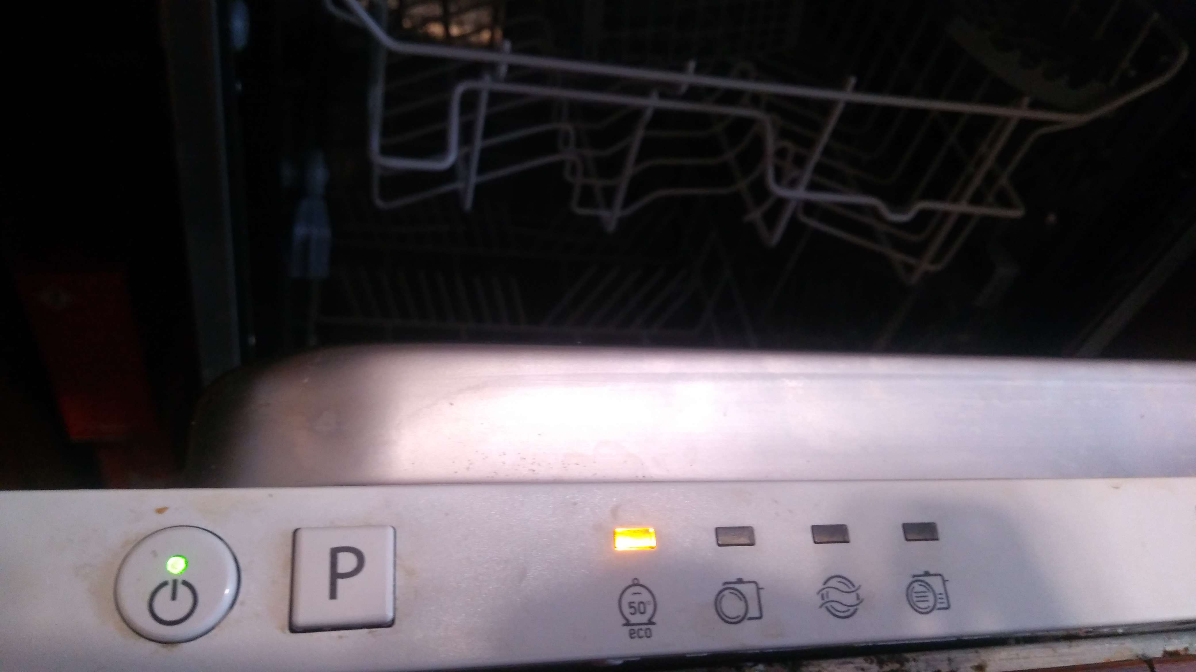

Hotpoint Аriston LST 11472 набирает воду и все. Горят две лампочки, что на фото и больше ничего не происходит. Что с ней?
Ответы 6
Ошибка AL 01---- утечка воды из бака переполнение протечка воды в поддон, сработала защита от протечек АКВА СТОП поплавковой камеры в поддоне машины, возможно засорены фильтра насоса рециркуляции https://mcgrp.ru/files/viewer/76001/10 протечка могла образоваться из за пересыхания уплотнителей
