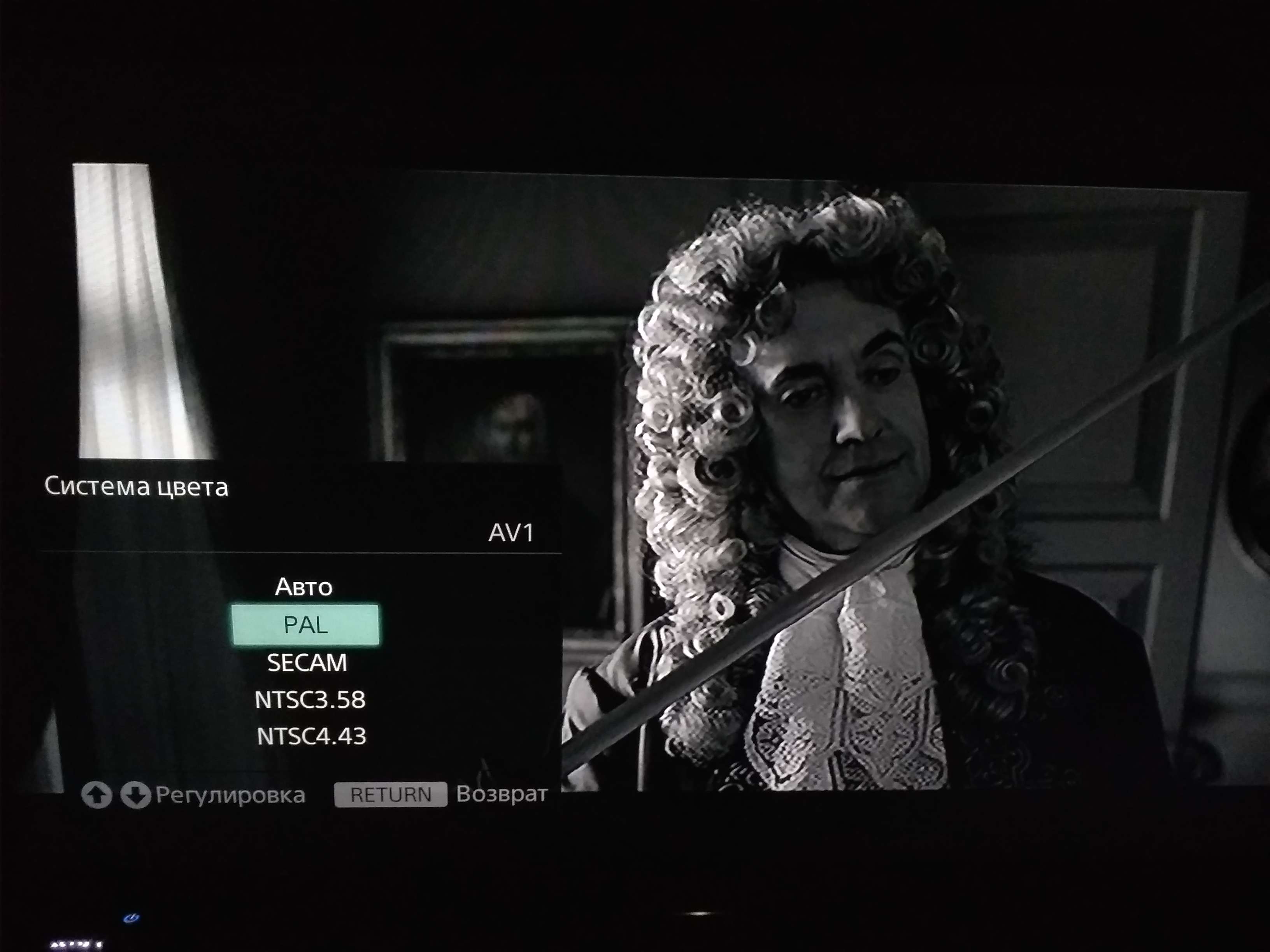

Здравствуйте. Проблема следующая: аппарат "серый", предназначен для 3 региона, куплен довольно давно. После покупки, при подключении к телевизору изображение было черно-белое, но после ковыряния в настройках удалось добиться, чтобы фильмы показывались в цвете, меню проигрывателя так и осталось черно-белым. После длительного лежания на антресолях проигрыватель вновь подключили, но изображение опять черно-белое. Что именно менялось в настройках - никто не помнит. Подскажите, как его настроить? Заранее спасибо.

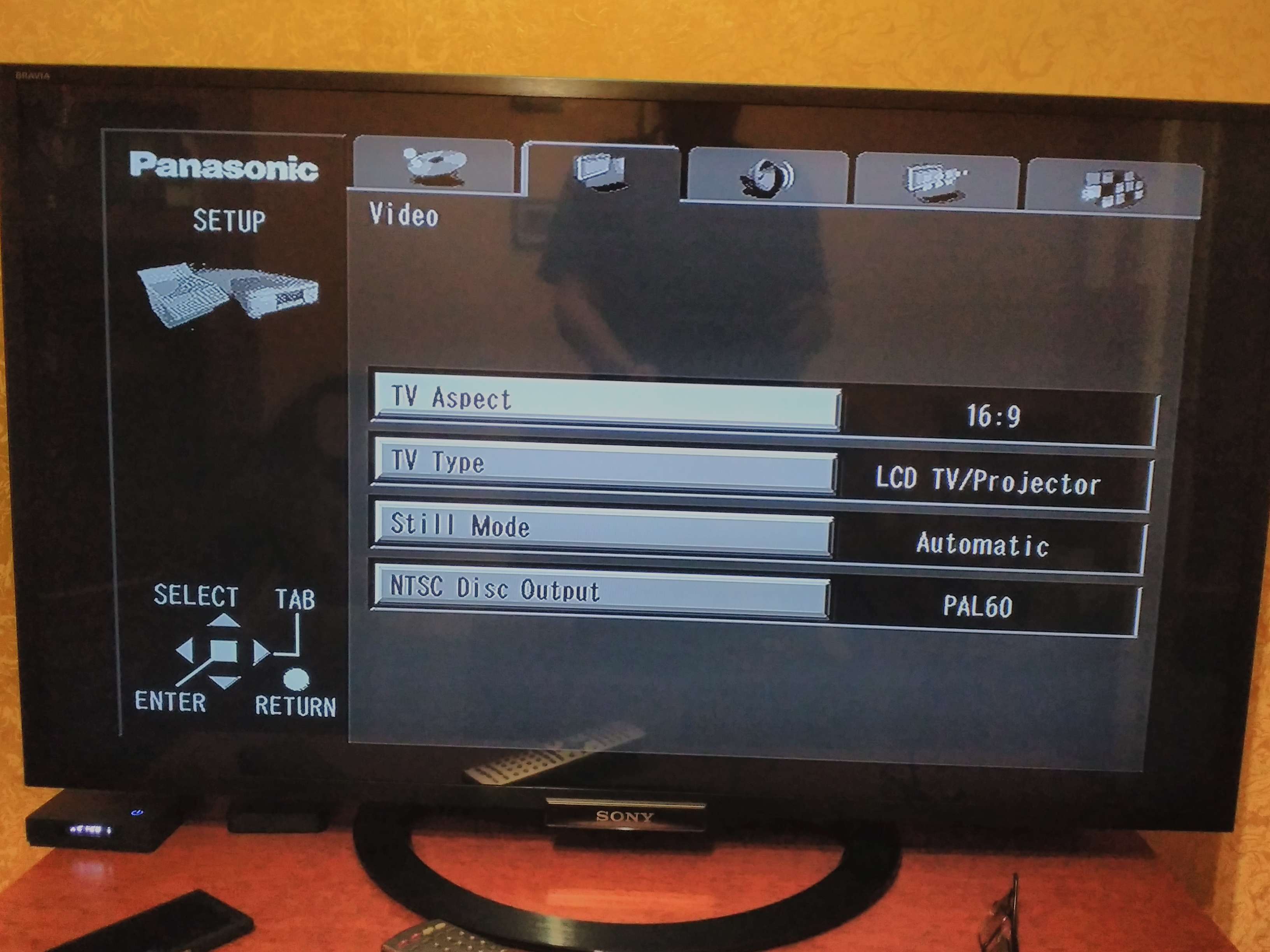

О системе цветности для видео этого аппарата есть на стр. 5 и 33 инструкции. В настройках выберите PAL60 и сохраните. Современные телевизоры с таким цветом работают на автомате.

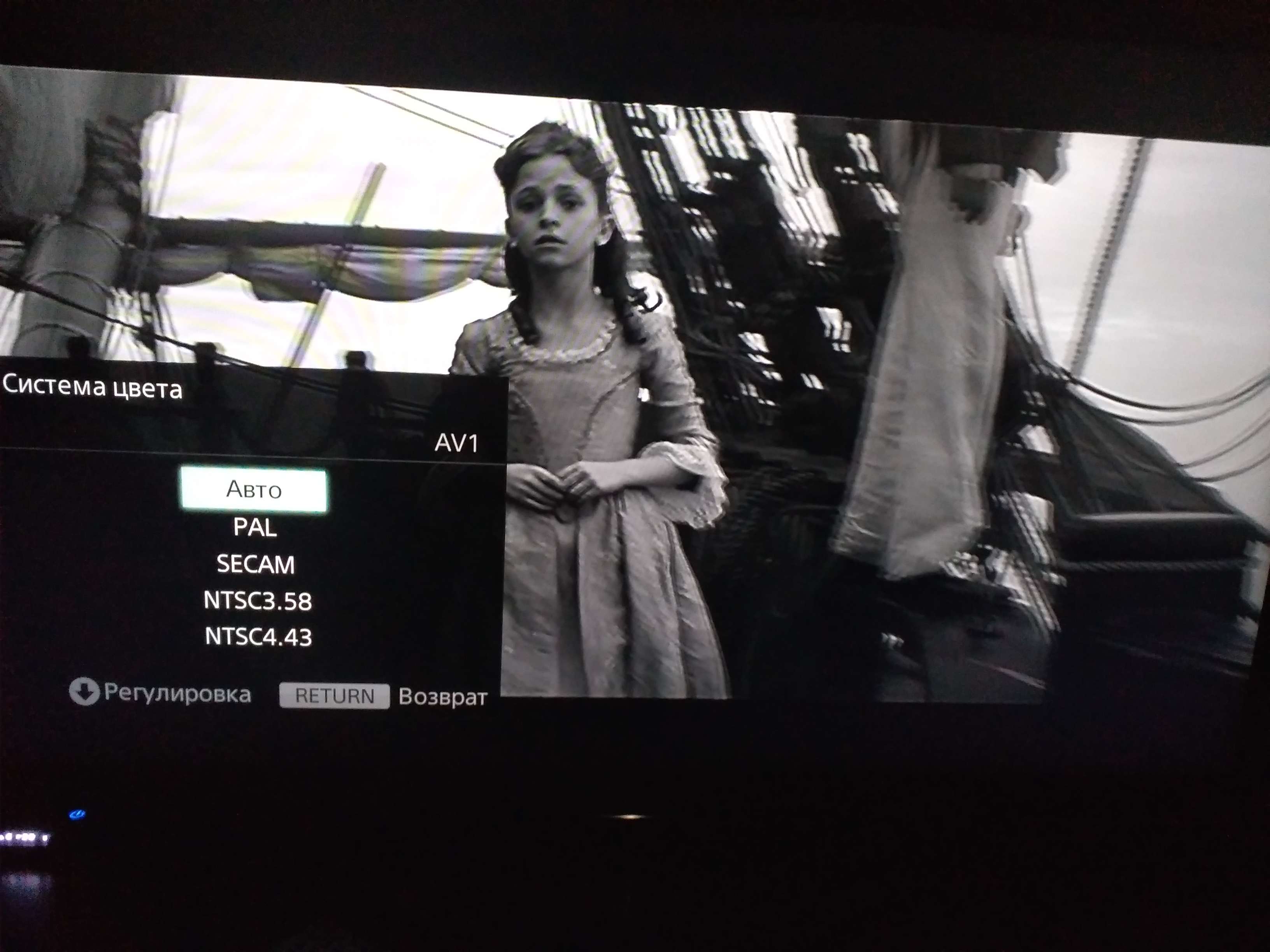

К сожалению не помогает( Ни на ДВД ни на ТВ.
Где еще можно покрутить ?

Пункт про PAL60 касается дисков, записанных в NTSC. Это про то, что на фотке. Сейчас скачаю мануальчик и отпишусь. Телик какой?

Мда. В мануалах ничего нового тоже. К телику, судя по-всему, через scart подключен. В DVD подрублен в video out, который над S-video. Так ведь? Не в компонентный Y главное. А то цвета никогда никакого не будет. Телик умеет любые NTSC. Осталось в DVD поиграть настройкой TV-type. Поставить там не LCD TV/Projector, а Standart. Ну и систему попробовать NTSC. Лучше всего взять диск, записанный в NTSC, в Панасе выставить NTSC, в телике можно и автомат. Соньки обычно хорошо распознают (времена KV-2101 канули в Лету). Но и диски в Пале тоже должны работать нормально. У меня был ченджер Панас, на 5 дисков. Не было проблем никаких. Выставил ему выход в PAL и всё. Менюха чёрно-белая была только. Потом уже на другом телике NTSC поставил, и никаких проблем. Всё в цвете. Чего тут такое? Уже же всё придумали.
