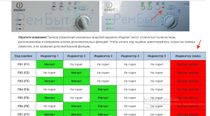

Если другие индикаторы при этом не мигают тогда неисправна блокировка люка (замок), мигание означает неисправность, если в баке нет воды и замок не открывает или при отключении из розетки не открывает(механическая неисправность), проверьте подключение к сети и напряжение(возможно низкое напряжение в сети, пользование удлинителями запрещено), выбор программы тут ни причем
Dominic, Санкт-Петербург
Ведущий эксперт, Ответы: 1986, Оценили: 2674 раз
Мигающий замок не означает, что с замком что-то. Это индикация ошибки.
Гуру, Ответы: 131160, Оценили: 12607 раз
Если с миганием замка не мигает какая либо из кнопок на панели это значит что --замок не закрыт или второй контакт не дает питание на схему далее (кроме запирания замок имеет функцию подачи питания на плату управления ), вместе с морганием замка должны мигать какие либо из пяти индикаторов (зеленые) смотри расшифровку ошибок на скрин шоте, а ошибка в даном случае не определяется судя по написанному вопросу, так что пусть заменят УБЛ
Так может не написали, что ещё индикаторы моргают. Обычно же значения не придают. А замок всегда замечают. Я поэтому ссылку и кинул, чтобы внимание обратили.
Вы все сделали правильно но я их спрашивал (если другие индикаторы не мигают) просто иногда вопросы задают но не слышат ответов, может там еще что то моргало но женщины больше на эмоциях не замечают всех проблем с машиной

Спасибо Сергей.Эмоции конечно были,но Политехническое образование их сдерживало😀Поэтому тщательно смотрела на процесс стирки и отслеживала что загоралось и гасло. Сначала горел индикатор 3, потом 2,потом 1 (относясь к Вашей картинке)а потом все перестало гореть и замигал замок.Дверь люка можно было открыть,но замок не переставал мигать что при закрытой что при открытой двери.Перестал мигать только при отключенном штепселя. При включении штепселя обратно снова начинал мигать.И да,удлинителями не пользуюсь.Стиральная машина стоит у сестры,поэтому с её слов написала,что включилась 1 программа вместо 4.

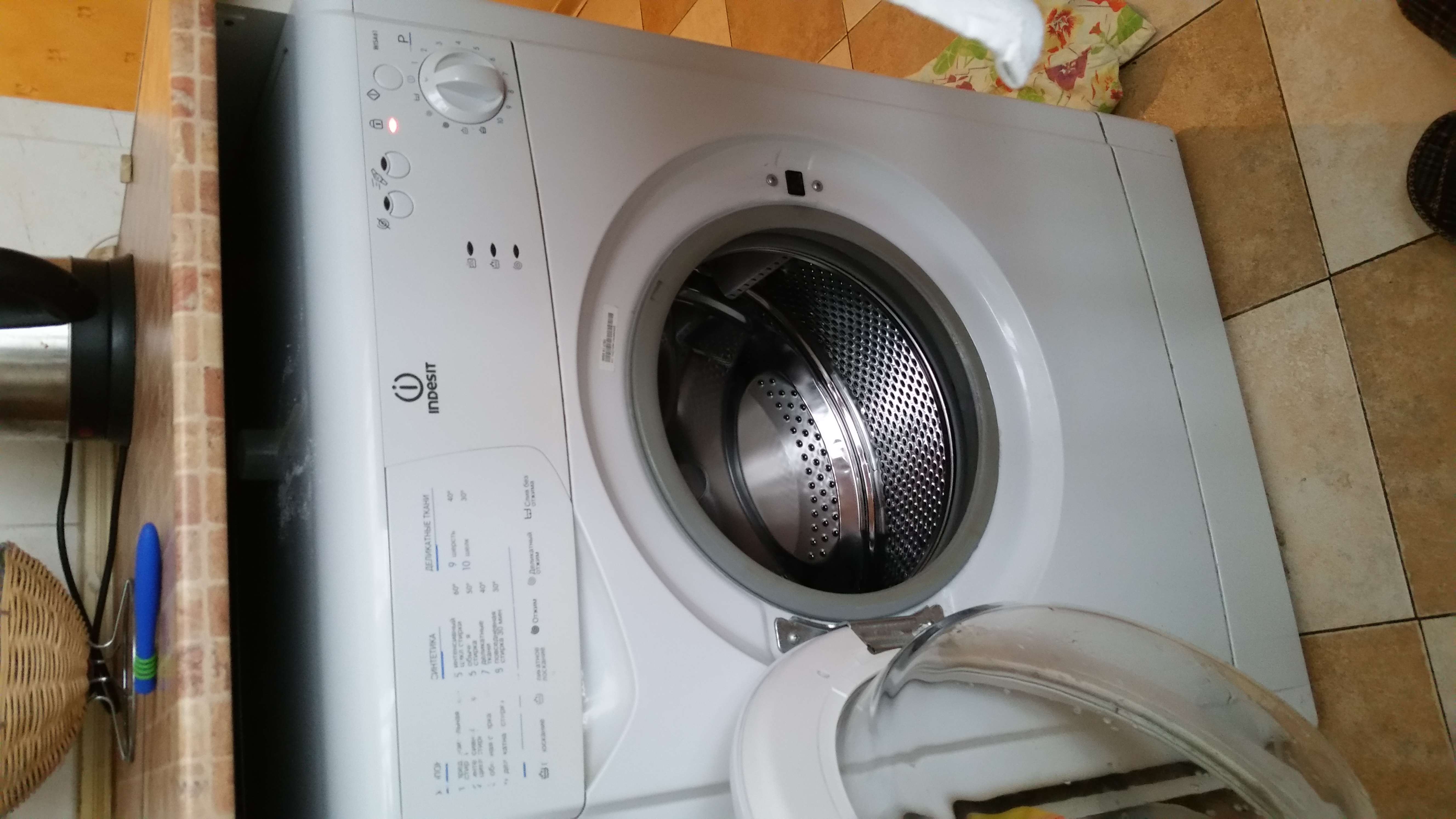

На приложенном фото видно что горит только огонёк замка-и больше не горит ни одна кнопка
Так горит или мигает? смотрите видео как устроена блокировка люка(замок) ремонтировать ее не нужно просто купить новую (она не дорого стоит), рекомендую вызвать мастера для диагностики и ремонта
Людмила, Санкт-Петербург
Новичок, Ответы: 5, Оценили: 0 раз
Мигает.Спасибо
Значит замок неисправен
