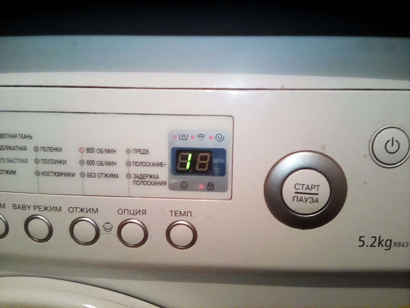

Всё слито,горит и мегает 1E

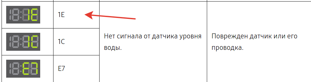

Ошибка 1Е--неисправен датчик уровня , поподробней о проблеме, отключить из розетки и замок откроется

Замок открылся,но на табло также моргает 1E

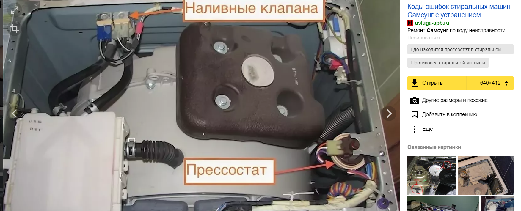

Отключите из розетки на 5 минут , если при включении будет так же тогда нужно устранять проблему датчика уровня, нарушена герметичность трубки пресостата или проблема с подключением(плохой контакт в разъеме) нужно снимать крышку машины вверху и осмотреть датчик

Пресостат (датчик уровня) проверьте контакты на колодке его подключения, от него будет идти трубка идет вниз к насосу слива воды она должна быть герметична, в самом приборе не крутить никакие регулировки, иначе собьете все настройки, если будет все нормально рекомендую вызвать мастера по ремонту

Другой датчик можно починить а пресостат работает от создаваемого давления в трубке, и в корпусе прибора диафрагма давящая на контакты, рекомендую обратится к мастеру по ремонту, Тен, ремень, или другой датчик можно заменить самостоятельно, пресостат его замену лучше доверить мастеру по ремонту
