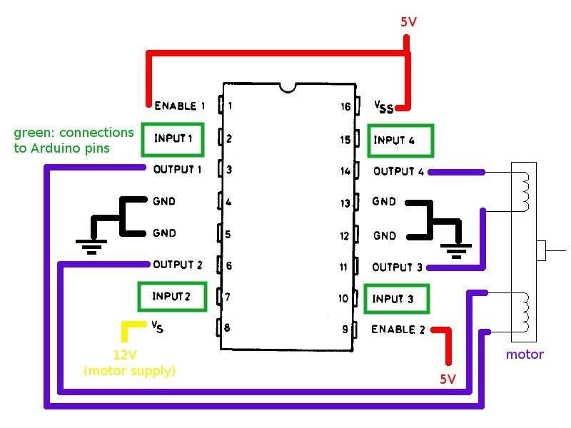

1- Как соединить Arduino и шаговые двигатели от принтера Canon MG 2940 ?

А. Так использовали только движки, а электронику выбросили значит. Ну вот плоттер и получился. Шаговики управляются микрухами L293d, одна микросхема на один движок. Она управляет обмотками, их две в двигателе. На микрухи приходит сигнал с Ардуино.
Canon PIXMA MG2940
Только L393d надо брать 16-ти ногую. Они есть в другом корпусе 20 ног. Прогу не скажу, не знаю. Я занимался станками фрезерными, там используют Mach-3. Там на видео, на мониторе, у этого кореша, её экран.
