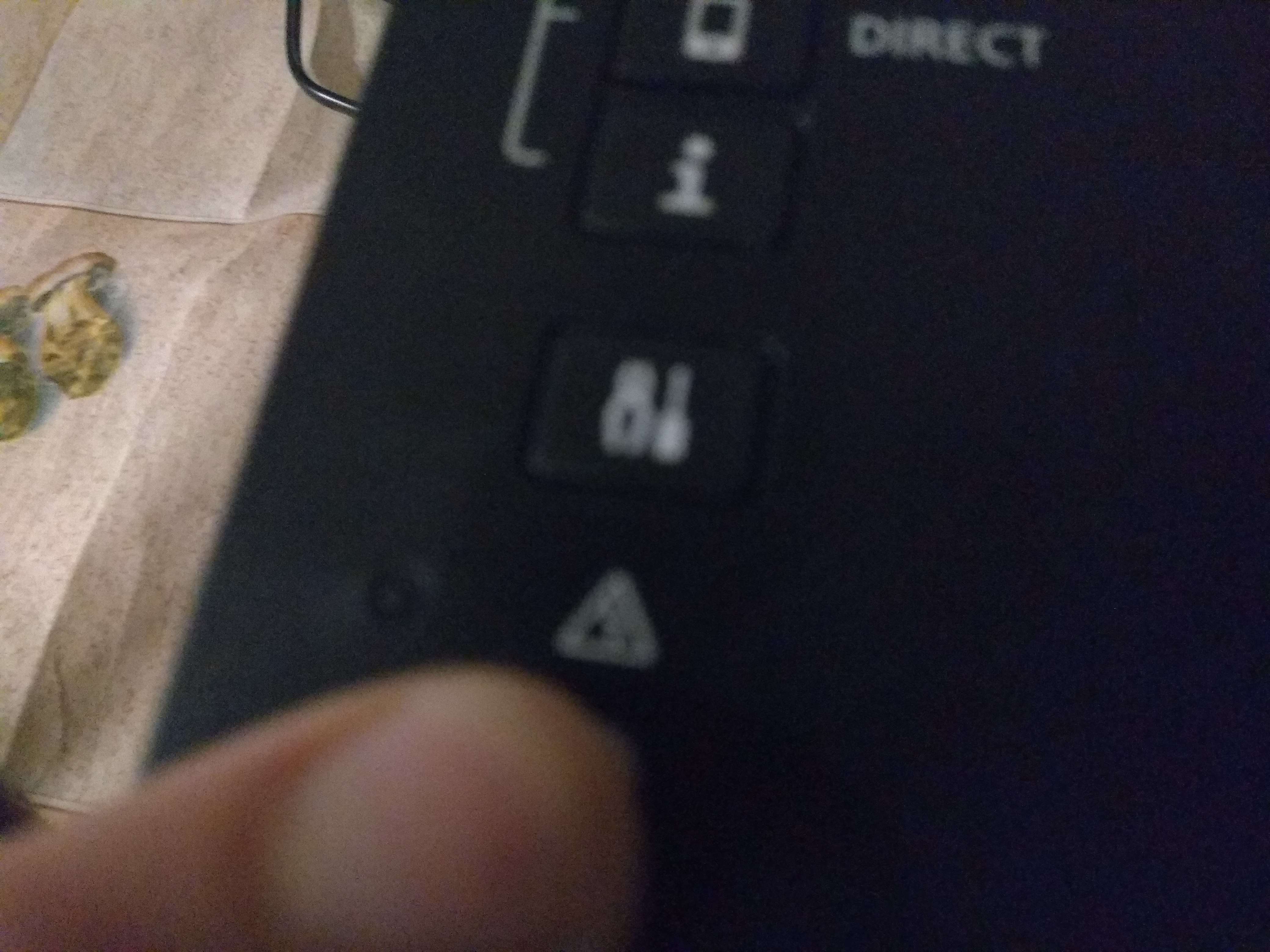

Здравствуйте. Подскажите, пожалуйста, начал сканировать документ, принтер затрещал, после чего загорелся треугольник над b и c который я принтер выключил и больше он не включается. Шнур пробовал менять, картриджи перезагружал. Не помогло. Какие ещё могут быть варианты, кроме "Облить бензином и поджечь". Спасибо.

Затрещал. Механически? Как шестерни? Или как электричество? Если последнее, скорее всего блок питания сдох. Вскрыть, посмотреть диоды моста входного 220 вольт, кондюк сетевой, это такой крупный, на 400 вольт обычно. Блок питания ремонтировать. Если шестерни трещали, то включится бы должен.

Как шестерни. Механический стук. Сама штука которая сканирует, ездиет там под стеклом(незнаю как называется). Начала дергаться туда-сюда. Он все в оконцовке нормально отсканировал, я его выключил и всё.больше не включается

Похоже, всё-таки, на питание. Если мощность упала, то может так себя вести. Вскрывать, смотреть около силового ключа маленький кондёр 33 мкф на 35 вольт. Заменить на 47х50. Ну это что первое в голову приходит.
