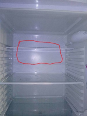

Перестала работать верхняя камера холодильника. Намораживает снег и лёд, но продукты портятся, продуктов не много, дверь холодильника плотно закрыта, но продукты быстро портятся. Нижняя марозильная камера работает отлично.

Где намораживает лед и снег ?в холодильной камере на задней стенке ? если можно фото , причиной может быть неисправность компрессора или утечка фреона

Сейчас холодильник на разморозке, образуется снежная шуба и продукты всеровно быстро проподают, решил разморозить на 24часа и проверить как он себя поведёт. Шуба образуется в красной зоне

У вас двух компрессорный холодильник, причиной обмерзания и образования шубы может быть постоянная работа компрессора, причиной может быть (установлена слишком низкая температура на терморегуляторе или он неисправен, неисправен таймер оттайки, долго не размораживалось устройство, если шуба равномерно по площади намерзания это нормально, разморозить отключив из розетки на 2 суток, просушив все отделы снова включить в работу, понаблюдайте за работой
Дмитрий, Омск
Спасибо, я понаблюдаю. Думал что не хватает фриона
