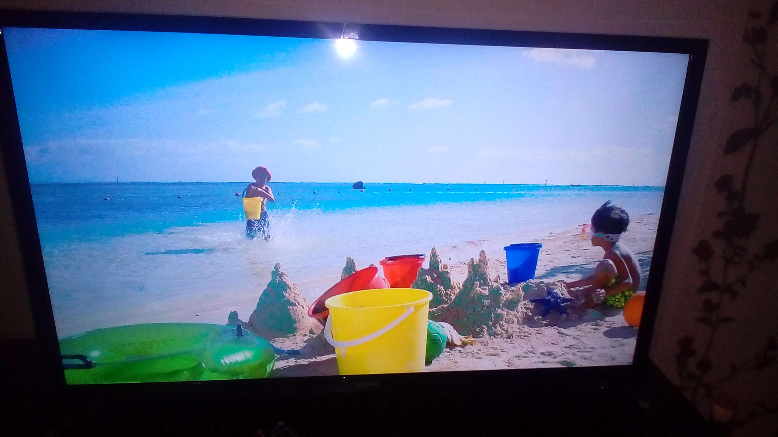

Доброго дня, на экране появились зеленые оттенки (как-будто у людей ветрянка). Что делать, куда бежать?

Вскрывать. Смотреть питание. Даже алюминиевые кондюки дурака валяли. Посмотреть на майне стабилизаторы 1117. Там дроссели по выходу стоят. Кондюк до и после дросселя, лучше оба махануть. Ну и матрицы у этих теликов тоже дохли. Правда не так совсем.
