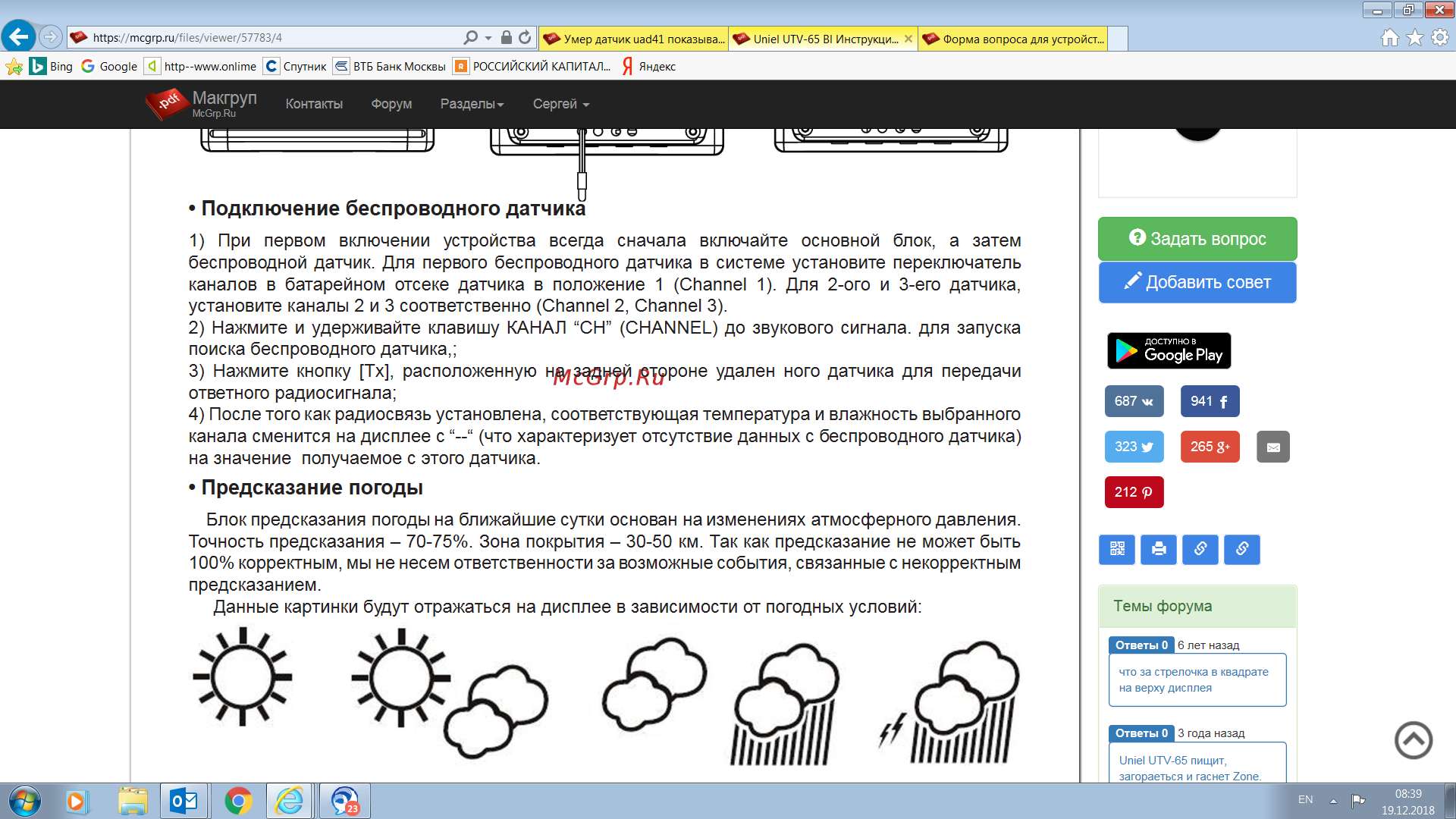

У датчика под крышкой есть переключатель каналов, кнопка выбора цельсии или форингейты и еще какая то кнопка тх. Что за кнопка? Что она делает?

Александр! Я смотрю Вы нормальный СОВЕТСКИЙ человек, сначала жмёте на кнопки, а потом, когда сломается, читаете инструкциюUniel UTV-41B Bl. Почитайте инструкцию, там про все кнопки написано, когда и для чего их нажимать.
Для подключения 41 станции попробуйте попереключать каналы на датчике 65 станции. Может сработает и обязательно выдержите время, сразу не переключайте каналы. Успеха Вам.
Александр, Барнаул
Новичок, Ответы: 8, Оценили: 3 раз
Про каналы я тоже сейчас подумал, надо попробовать. А вот про кнопку в инструк у ИИ ни слова не нашёл.

Uniel UTV-41B Bl
Смотри п. 3

Если речь о правильности канала, то на 41 станции нет переключателя, возможно он всего один на этой модели был и при этом он не совпал ни с одним из трех на датчике.
